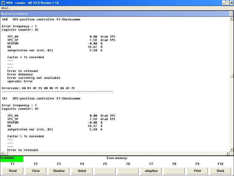

              Auto on e39 525iAT (M54B25). Oireet:
              - Moottorin merkkivalo syttyi
              - Ajotietokone sanoi: Motornotprogramm
              - Luistoneston valo paloi
              - Pelasi välillä normaalisti, välillä ei ottanut lainkaan kierroksia.
              Käytin vikakoodin luvussa (BMW Siemens MS 43) ja tuli seuraavaa:
              - 77 Moottorin kaasuläppä, oloarvopotentiometri 1/2
              - Epäloog. jännite -> ilmamassamittari
              Kuulemma kaasuläppä ja ilmamassamittari näyttävät vasta vaihdetulta. Jälkimmäinen tarvike. Totesivat myös, että kaasuläpän opittujen arvojen nollaus suoritettu. Nyt ei temppuile.
              Entäs kun alkaa seuraavan kerran oireilemaan, mistä alan etsiä vikaa?
