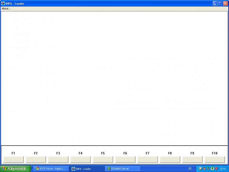

        Sain inpan toimimaan lainakoneessa jossa on kiinteä com portti..
        Nyt hommasin itselleni vanhan läppärin jossa on kiinteä portti, mutta kun asennan inpan koneeseen ja käynnistän ohjelman niin kaikki valikko nappulat on tyhjiä eikä muutakaan tekstiä valikossa näy. Mitä pitäisi tehdä? :think uudelleen asennus ei auta.
          Sun pitää asentaa ne scriptit. Jos on merirosvolahden versio, niin lue mukana tullut ohjetiedosto (tai katso kuvat).

              Joo on toi merirosvolahden versio ja olen asentanut ohjeen mukaan scriptit. Ei toimi...Click image for larger version
Name:	inpa ei toimi.jpg
              Onkelma ratkaistu! Kovalevyn formatointi ja xp uudelleen asennus auttoi. inpa pelittää hyvin!
