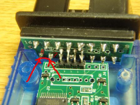

                        #146
                        tuosta 7- ja 8-pinnien yhdistämisestä, niin että tehdäänkö se näin kuin tässä kuvassa piirsin?
                        Eli siis tinaan tuohon väliin langan.
