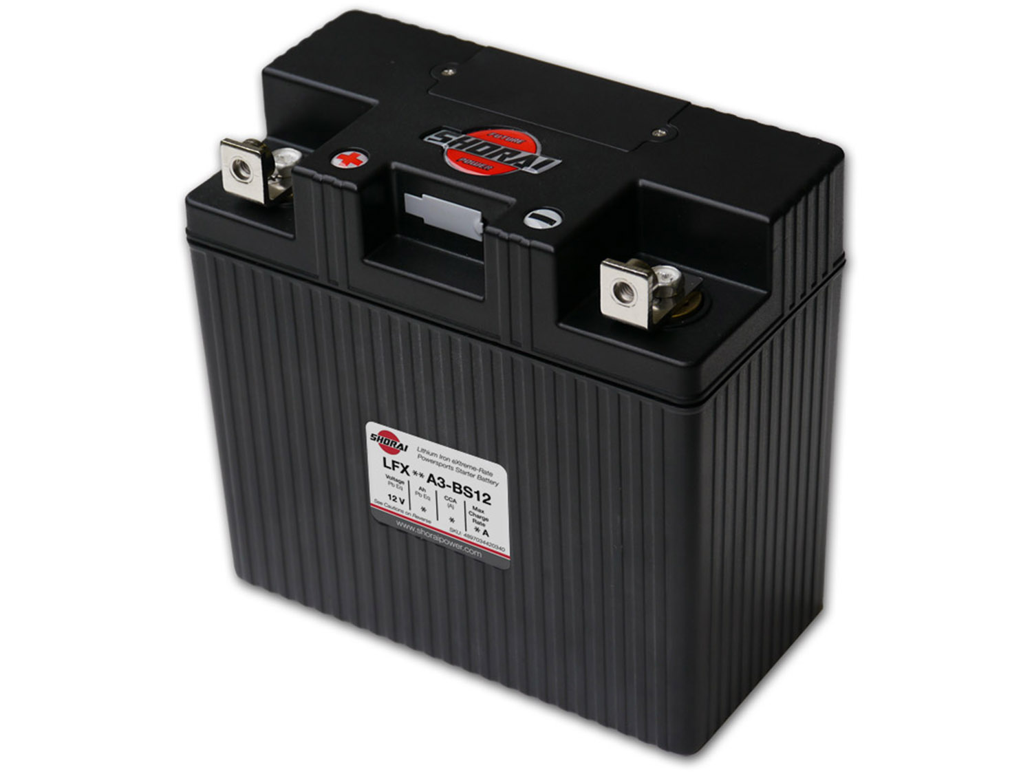

            Herättelen tässä vähän akku keskustelua kun asia on ajankohtainen kilpurini kanssa.
            Myönnän heti alkuuni noudattavani gramma filosofiaa eli pienistä virroista syntyy isoja säästöjä ja tämän huomaa esim kun poistat pultin mikä painaa esim 10g mutta kun toistat sen tuhat kertaa on kädessäsi jo 10kg.
            Joten kiinostuin näistä litium akuista samasta syystä mahdollisimman kevyt akku jolla auto lähtee käyntiin saadaan painoa pois mahdollisimman paljon (olen myös laihduttanut 8kg ).
            Startti virtahan näissä on hyvä ja kun hupilaitteita ei moottorin lisäksi ole ei Ah silleen merkitse, apuvirtaahan näille ei saa antaa kuin siihen tarkotetuilla laitteilla, ja laturin olisi hyvä olla lititum akulle tarkoitettu normi älylaturiakin saa käyttää mutta ainoastaan jos jännite taso ei ole laskenut alle 12,86v lisää tietoa linkistä.

              Pistäs jotain faktaa mitä monista eri li-ion tekniikoista tarkoitat.
              Itse olen ymmärtänyt, että esim. lifepo4 kennot kestävät erittäin hyvin pakkasta verrattuna perinteiseen lyijyakkuun.
              Toki hyödyt keveydestä ns. 2000kg perheautossa kun mietitään akun hintaeroja on kyllä olematon.
                http://www.motouutiset.fi/fi/moottor...sess%C3%A4.htm
                Minä ajoin viimekesästä puolet litukalla josta olen kertonut täälläkin.
                Toimi täysin mutkatta. Jopa parikymmentä starttia peräkkäin erittäin lyhyellä ajolla samalla kun popittelin musaa eikä startissa ollut lainkaan väsymystä havaittavissa.
                Muutama viikko sitten olen viimeksi käynyt autoni luona, akku on seissyt nyt syyskuun lopusta asti mutta näyttää täyttä latinkia.
                Oletan että keväällä hörähtää kuin palmun alta.
                Ei voida puhua pienestä painonsäästöstä. Kun orkkis akku on väkisinkin yli 20kg, todenäköisimmin 25kg, niin litiumi on 2kg. Omani tarkalleen 1,92kg. Painonsäästö on siis enemmän kuin 1/10. Olen hiilikuituosilla päässyt noin 1/6-1/7 painonsäästöön ja litiumakku on ainoa asia mikä on ylittänyt sen heittämällä.
                  Perus autossa akun paino vastaa varmaan 1% omamassasta. Vaikka jättäisi koko akun pois niin sillä ei ole kokonaisuuden kannalta mitään merkitystä.

                          Originally posted by Mr.Speed View Post
                          Kuinka jumalaton akku sillä remotionilla on siellä Zetorissa ollut? Tuommoiseen kesäautoon riittää esim. Vartan C6, eikä paina kuin 12kg.
                          Auton spekseihin kuuluva tietenkin.
                          Niin riittää 2kiloinen litiumikin. Doh!
                          Jos joku kysyy kokemuksia litiumeista ja vastaan siitä niin ei kannata siitä pahastua vaikka ei juuri teidän kuppinne olisikaan. Olkoon vain 1% painosta, ei liikuta taas minua mitenkään. Ja en edes ole katsonut mikä akku talviautossani on, autostaha se on kiinni että milloin se paino vaikuttaa siihen tai ei. Ollaan vasta alkuvuodesta joten koitetaan mahtua tänne kaikki.
                          Jos litiumin lataaminen sähköverkosta kiinnostaa niin suosittelisin hankkimaan kyseisen akkuvalmistajan oman laturin.
