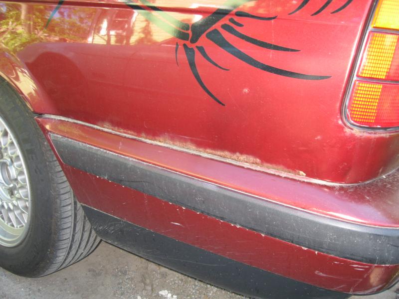

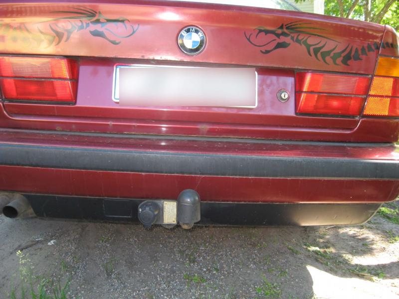

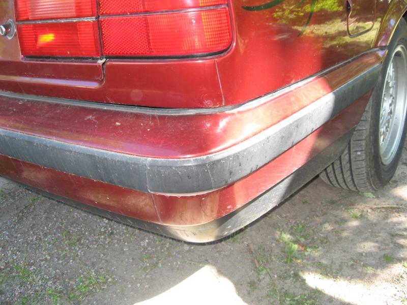

      Missä hinnoissa liikkuu puskurien ruostekorjaukset noin yleensä (Keski-Suomen alueella)?
      Kulkineen takapuskurin alle on pesiytynyt paha ruostevaurio, joka pitäisi korjauttaa, mutta pelkään että korjaus ammattilaisella maksaa toista tonnia. Koko puskuri pitäisi repiä hiiteen ja korjausta on tiedossa sen alta varmaan koko puskurin leveydeltä ja osittain myös takalokasuojiin saakka. Ovissa ja toisessa etulokarissa on myös kukkia, mutta ne joutavat odottaa, kunhan tuon peräpään nyt saisi edes ehjäksi.
        Paaliin.

            Sanotaan nyt niin, että jos puskurin alla on sen verran ruostetta kuin sopii odottaa ja kukkia muuallakin, niin todennäköisesti ruostetta löytyy aika paljon näkymättömistäkin paikoista. Jos korjaukset joutuu teettämään ostopalveluna, ei hommassa ehkä ole mieltä. Omana harjoittelukohteena mikä ettei.
            Mun projektitopicista voi kurkkia, mitä kaikkea löytyy, kun alkaa purkaa koria, jossa ruoste vähän kurkkii puskurin reunan alta.

              Ääni tälle. Varaosa-autoksi. Näyttää pahalta ...
