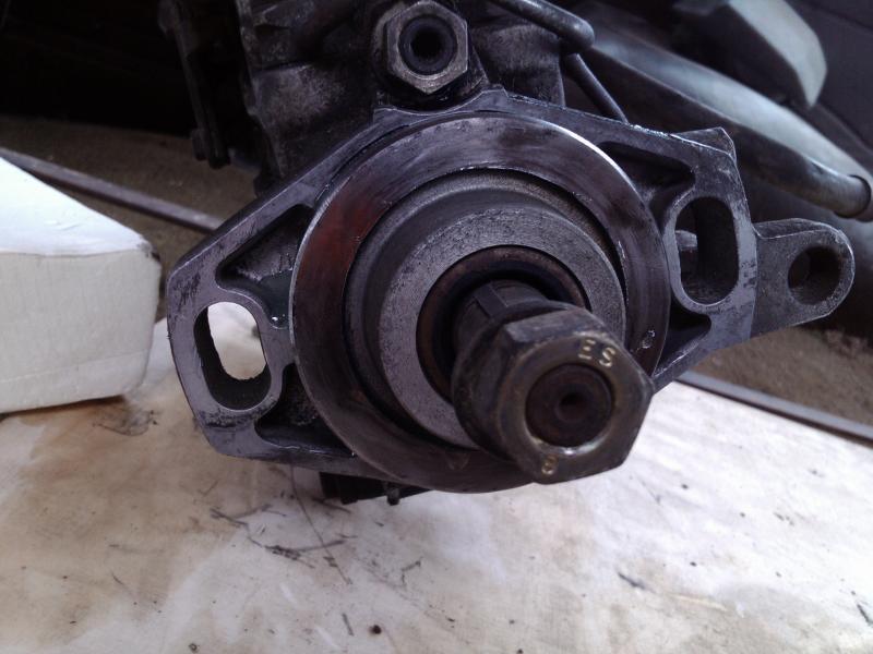

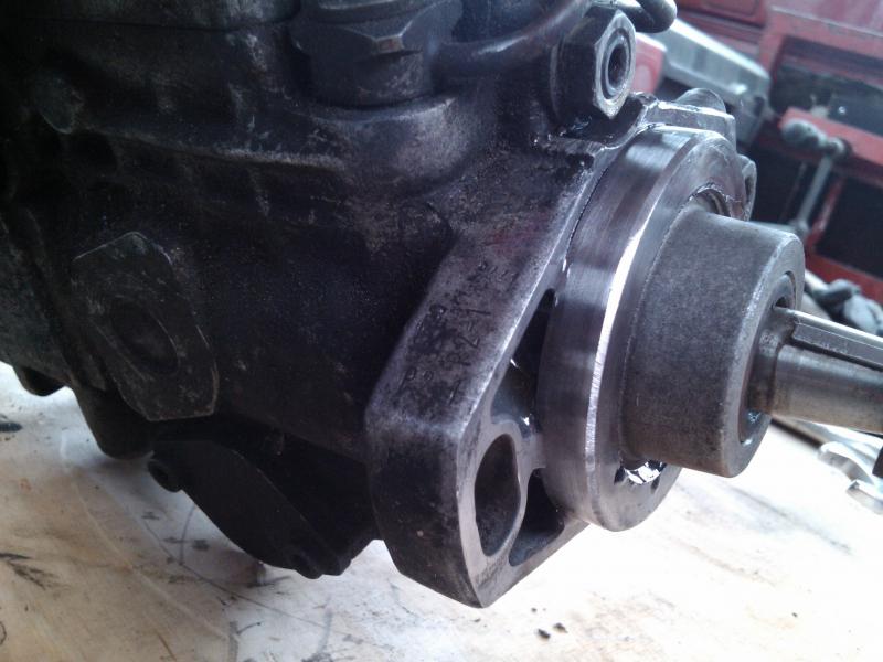

          #439
          Adapteri
          Jos nyt joku joskus aikoo vaihtaa tuohon uudemman mallin pumpun tilalle mekaanisen pumpun nii täsä ois mittoja. Ulkokehä 68mm reikäkeskellä 50mm ja paksuus 8mm. Saa olla ohkasempiki. Ite laitoin epoksilla kiinni pistepuikolla vielä sisäkehään. Saa nähä miten pysyy.
          e34 525tds, e30 325tds touring
          Ex: e39 530d, e30 324td touring, Patrol e34 525tds e34 525 tdsa (nykvaraosa). Hj60
          e30 324tdic. E36 325ci s124 300tdt s124 e250td
          Volvo 3 x D24T + B200ET
          MB 250D x2 vw caddy d
          Opel ford
          Syöttöpumpun tiivisteiden ja nestepään vaihdot yms. Yhteyttä privaan.
          • Keisari
            • Nov 2008
            • 166
            • Himanka
            #440
ID:	4824605Tuosa ois pari kuvaa adapterista.
            Opel ford

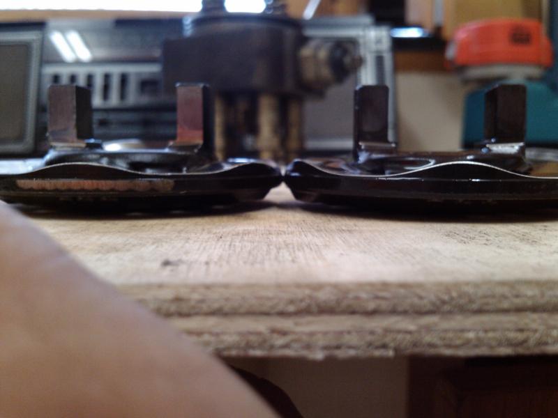

              #441
              nokkalevyt
              Sähkösen ja mekaanisen pumpun nokkalevyjen ero. Kaippa sieltä vähä enemmän ruokaa tulee ku vakio mekaanisesta. Vaihtu samalla nokkalevy ku tiivisteet vaihoin. Yksin kiva höpötellä
