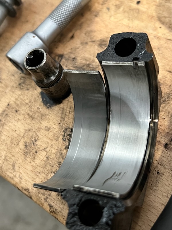

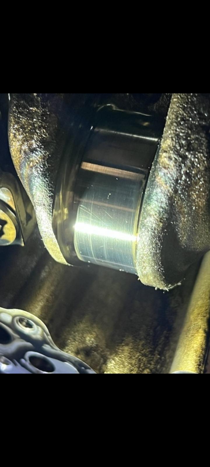

            #380
            Onko liian pahat jäljet ettei tule kestään uusilla laakereilla?
            • Risto113
              • 1203
              • GrassLake
              #381
              Jos ei kynnellä tunnu mitään noista urista, kiillottaisin ja laittaisin kasaan.

                #382
                Okei. Tässä vielä laakeri, tässä autossa ei minkäänlaisia oireita vielä ollut.

                  JSO:n kuvista en olisi lainkaan huolissani. Minkälaista osaa laitat?
