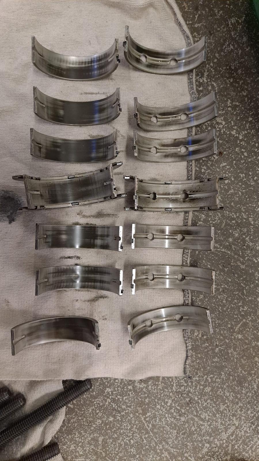

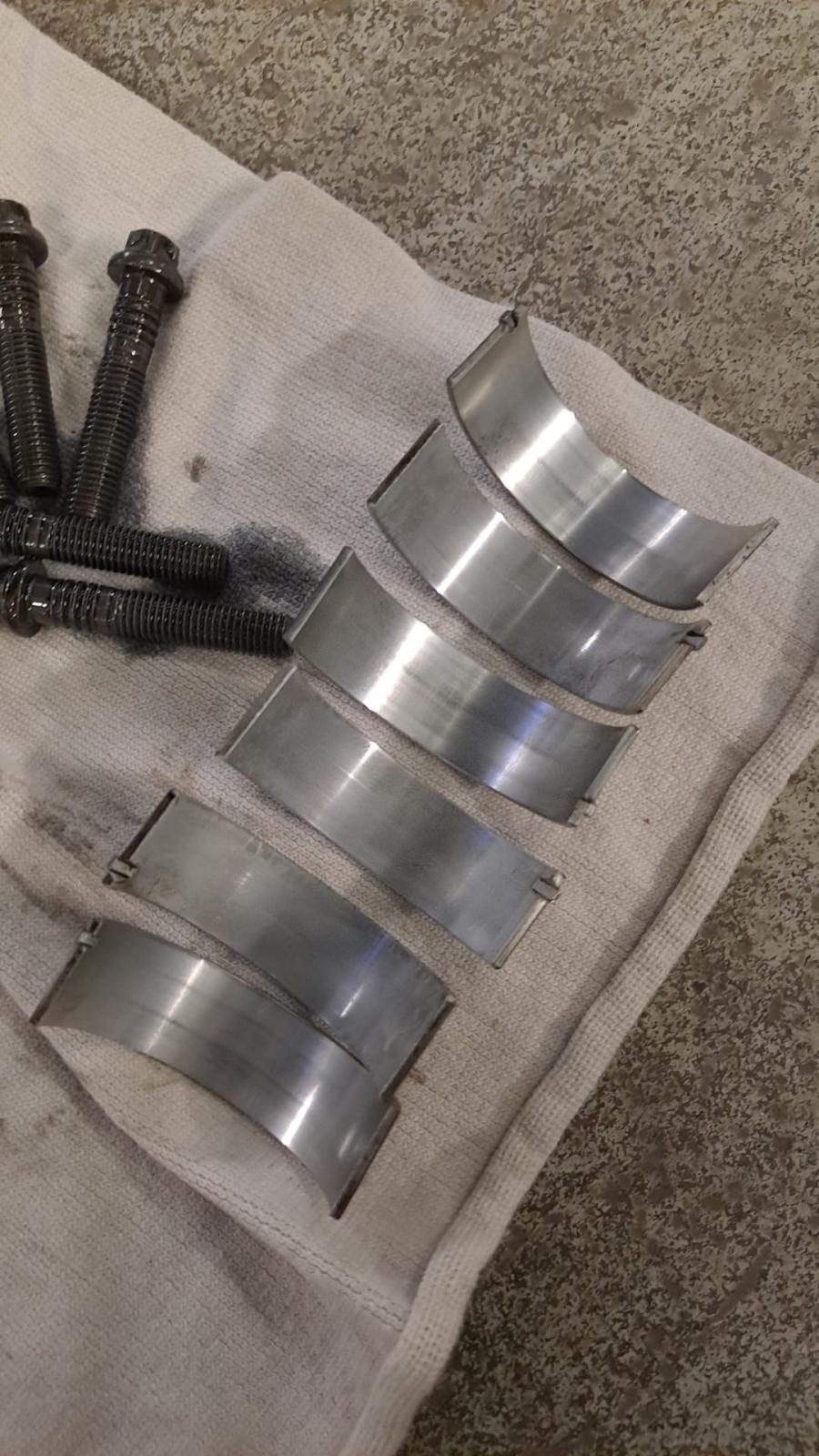

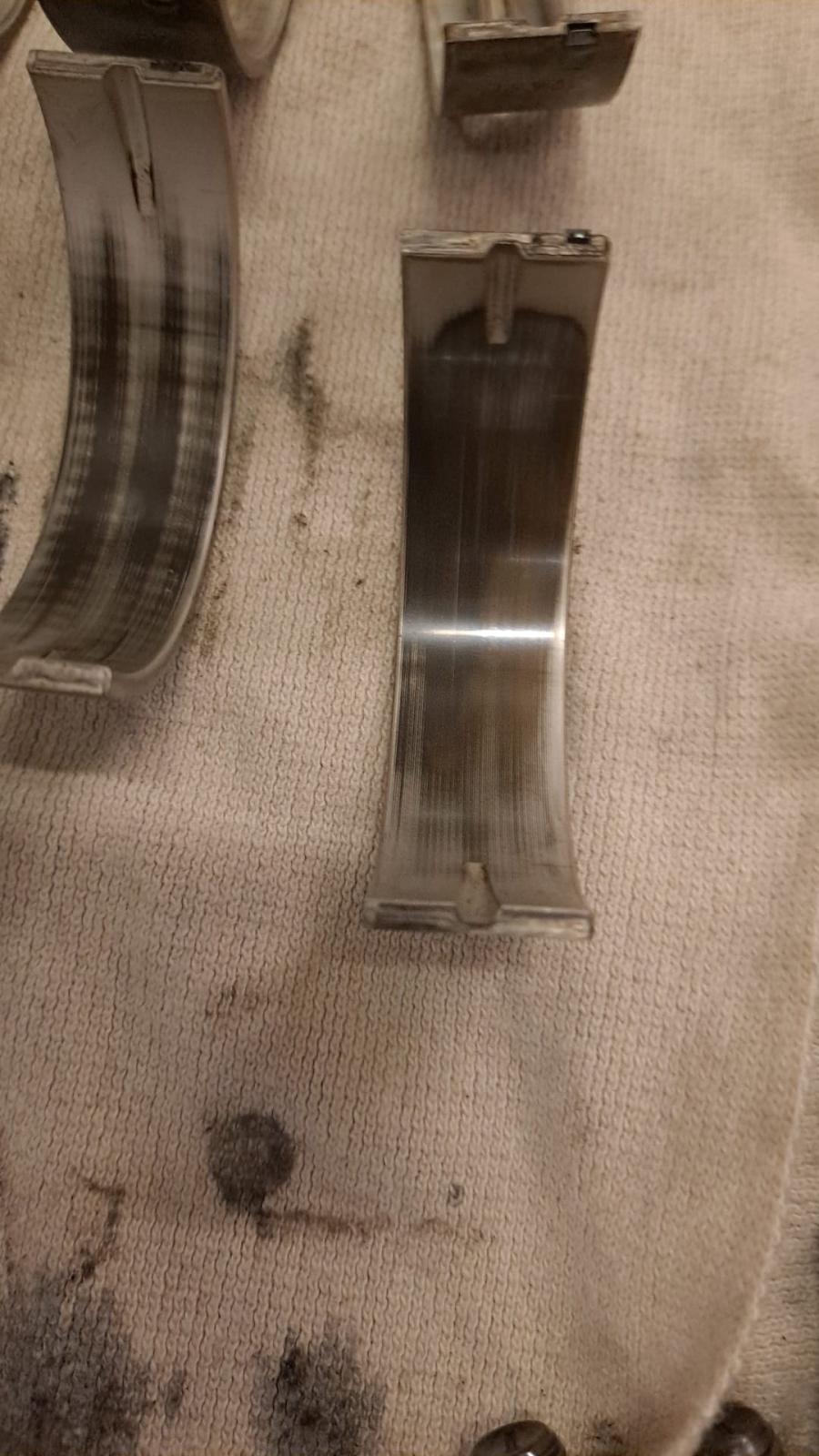

      Profiilin '16 535d kävi paikallisella pätevällä bemarispesialistilla "ennakoivassa" runkolaakerien vaihdossa. Vaihtohetkellä mittarissa 220 000 km kilometriä.
      Huoltovälit noin 10 000-27 0000 km, kertaalleen mennyt öljynvaihto hiukan yli 32 000 km (näkyy oranssina OK sähköisessä huoltokirjassa). Start stop koodattu pois. Softaamaton. Etelä-Baijerissa viettänyt 2019 paikkeille, jossa ajettu suunnilleen 50 000 km vuoteen eli todennäköisesti aika reipasta ajoa isommissakin nopeuksissa nähnyt säännöllisesti. Saksalainen omistaja hyvin pedantisti pitänyt, edellinen omistaja Suomessa ehkä vähän vähemmän, josta tuo huollon ylitys hienosti... Erittäin fiksu paikka toki säästää huolloista N57-koneisessa Bemarissa. Ei varsinaisesti mitään oireita. Öljynsuodatin ollut aina puhdas metallista.
      Kampiakseli oli täysin siisti. 1-pytyn alaliuskassa pinnoite kulunut melkolailla puhki (oikeanpuoleisin kuva). 4-5 pyttyjen alaliuskat lisäksi aika kuluneet. Sormeen tuntuvia pykäliä/uria ei ollut. KK-laakerit täysin mintit. Vaikea sanoa kuinka pitkään olisi kestäneet, mutta jäi olo, että ei ollut turha homma.

        Mitä ko. remontti maksoi?

                            1,5 k€ runkolaakerihomma. KK-laakerit oli kalliit, että noiden kanssa reilu 400 € lisää. Takavedossa olisi varmaan jonkin verran suoraviivaisempi homma ollut. Moottorintukikumit vaihtui samalla. Tietääpähä käyttisharrasteauton vuoksi käyvänsä töissä.
