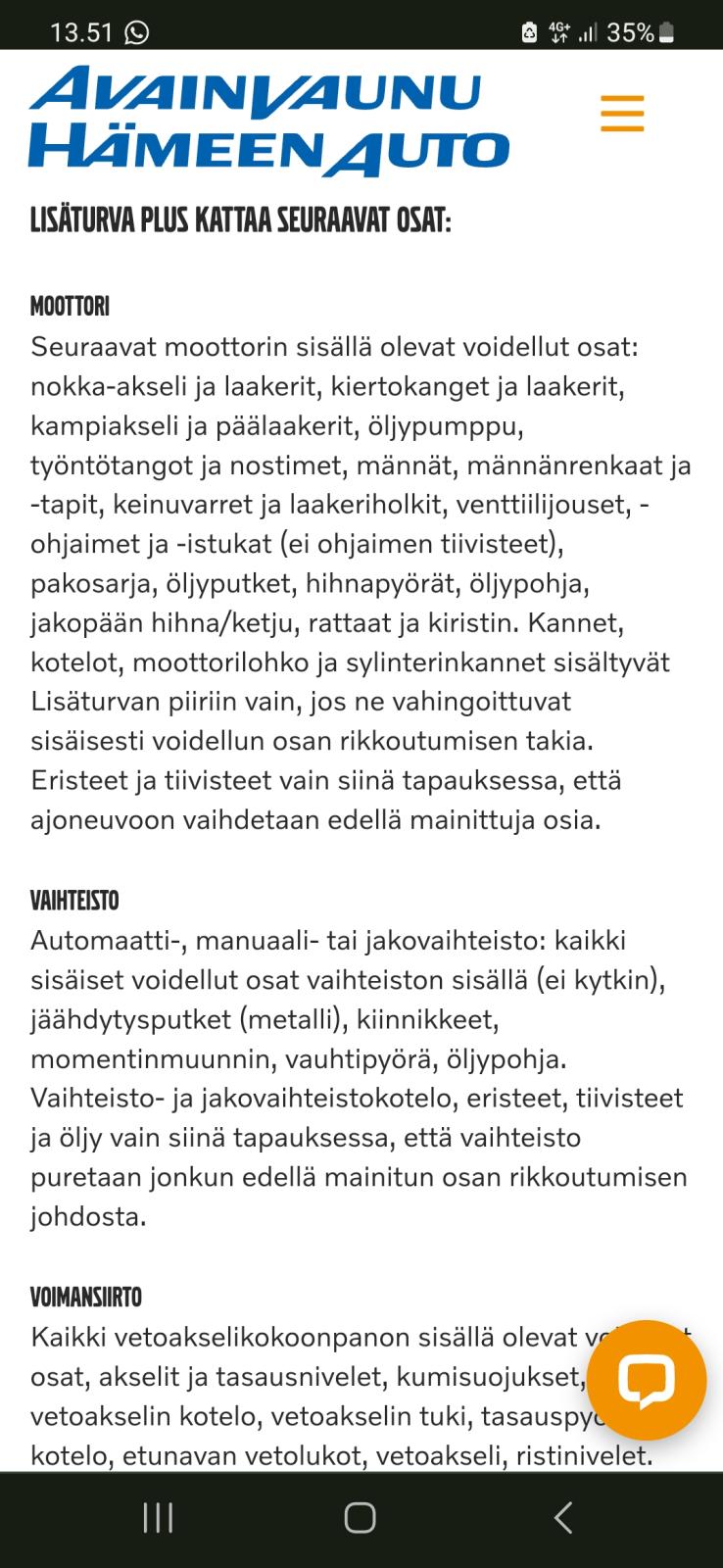

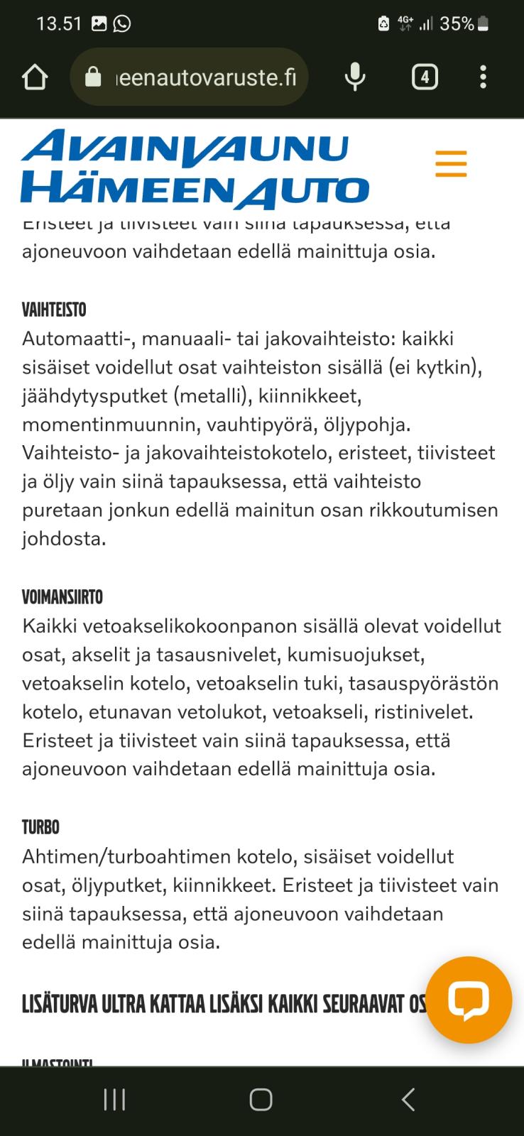

                Toinen kysymys osaiskohan joku jeesiä että mistä näitä laakereita sais tilattua?
                Tuosta kyllä löytyy joku finntakuu mistä korvais noi laakerit mutta uskaltaako tuohon nyt sitten luottaa.
                    Takuuehtoihin kannattaa varmsti tutustua, mutta arvelen ettei tässä tilanteessa lisätakuusta ole apua remonttikustannuksiin. Kuluvia osia ne laakeritkin ja kun vielä eivät ole porsineet, niin ennakoiva korjaushuolto ei todennäköisesti täytä ehtoja.

                      Jos autolla ajettu noin 200 000km, niin voi olla vaikea saada takuuseen menemään. :think
                      Esim. laakeri tai jakopää vaurio, varsinkin jos myyjäliikkeellä kokemusta tai tietoa mahdollisista ko. moottoriin liittyvistä ongelmista.
                      Kuluttajansuojasta en osaa sanoa, enkä kantaa ota mitä siellä ovat mieltä tämmösistä.
                      Kuten aiemmin sanottu, niin laakeriremontti (ehkä myös jakopää mielellään samalla kertaa) ettei tarvii kylmä hiki otsalla ajella.
                      Sitten jos laakerit menee ja kaulat ottaa siipeensä, niin särötarkastus akselille.. sitten hiottavaksi.

                        Juu tuli kaupan mukana joku tollanen finntakuu hommeli mistä joutui maksamaan 400e ylimäärästä.
                        Siinä on justiisa nuo. En sit tiiä korvaako tuo oikeasti.
