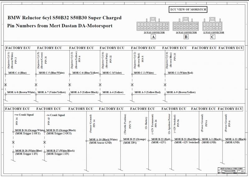

                    #84
                    Mitenkäs tuossa B34 motronic koneessa tuota sytkää ohjataan? Itsellä projektina siis tuollainen kone föönillä. Moottorinohjaukseksi tulee aluksi tällainen piggu back ecu.
                    Ominaisuuksissa mainitaan mm. seuraava:
                    •Ignition timing and fuel mixture changes are totally independent.
                    •Tune Fuel Mapping to any required air/fuel ratio. Adjust fuel flow by –100% to +100%.
                    •Alter Ignition Timing to any required value by advancing or retarding up to 50 degrees
                    •Tune using Manifold Pressure (inbuilt +22PSI MAP or external GM 3 Bar) or Throttle Position
                    Kytkentäkaaviot ovat melko puutteellisia mitä saanut "valmistajalta". Jotenkin tuon ilmeisesti kuitenki saa toimimaan myös vanhemman motronicin kanssa Vähän löytyy tietoa ko. boksista netistä. Kaikki kokemukset ja huhutkin olisi plussaa!
                    EDIT: Taitaa olla niin että tuo huijaa kampiakselin asentotunnistimelta tulevaa signaalia joka taas muuttaa kipinän ajoitusta vakioboksilta..
