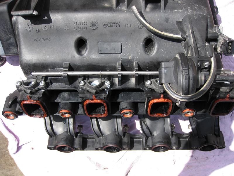

    Tänään tuli purettua imusarja omasta puhdistusta varten (E46 320D -03 valmistettu 05/03), ja sieltähän löytyi läpät. Olin lukenut että läpät on vaan 3 litrasissa automaateissa, mutta tarkemmin kun etsi niin onhan ne lisätty M47N ja M57N koneisiin kaikkiin. Noh ei muuta kuin läpät pois ja ruuvit tilalle, muutosta ajossa en huomannut eli hienosti toimii.
    Olipa hyvä ettei ollut tietoa noista läpistä muuten olisi ollut pelko persiissä kokoajan

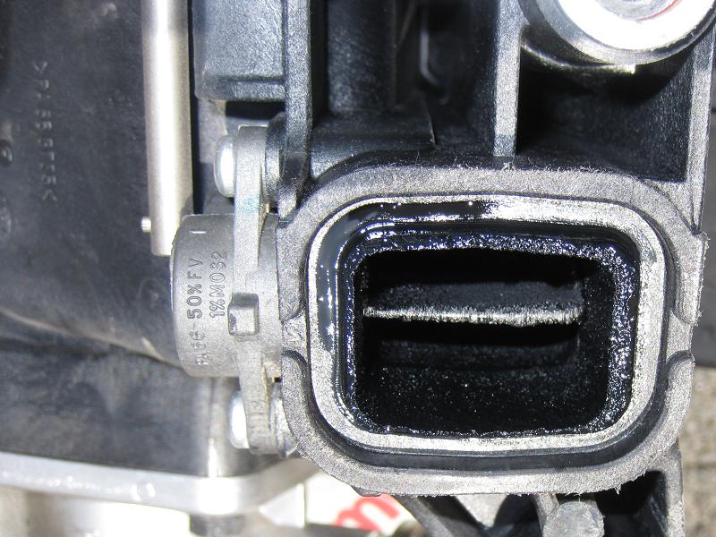

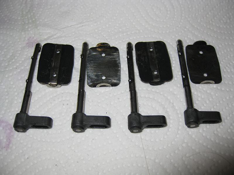

                              Läpät pois, hermo lepää
                              Kiitokset palstalaisille, luulin aiemmin ettei autossani ole läppiä... Mutta siellähän ne olivat...
                              320d vm. 2002. (manuaali)
                              260tkm.
                              Läpät hyvässä kunnossa, liikkuivat hyvin mutta erittäin karstaiset.
                              Akseli oli sen 4mm halkaisijaltaan, imusarjan päiväykset (jos oiken tulkitsin) 4/2002. Pitkän akselin jätin paikalleen, ja painekellon kytkin normaalisti.
                              Yksin tehtynä peukalo keskellä kämmentä, ja varmistellen ettei mitään unohdu kasatessa aikaa hommaan 4h... (menee se äitienpäivä näinkin)
