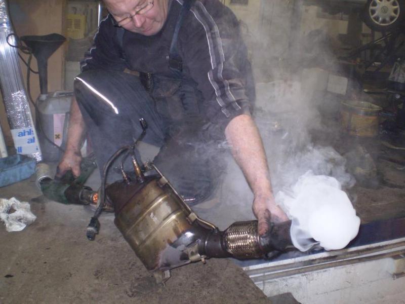

          Noniin nyt on Special Tuning Harisellakin eka E9x:n (E91 330dA) kombinaatio-DPF teurastettu. Hommasin kk sitten tuollaisen vuosi sitten Saksasta uitetun 186tkm ajetun pelin ja aina n.10km ajon jälkeen tauluun paukahti "Diesel particle filter failure" -teksti. Myyjä väitti, että joku antura vaihdettu ja vika nollaamatta. Esitteli huoltovalikkoa missä 200tkm seuraavaan vaihtoon, mutta arvasihan tuon että just nollattu ja filsu tukossa. Osallistui onneksi kustannuksiin kun liike oli.
          Aika Hariselle ja pönttö auki, koko keraaminen mötikkä pois ja tigillä kasaan ettei ulkoapäin huomaakkaan. Katalysaattorin osuus jäi paikoilleen. Sitten koodattiin dpf kompuutterilta mäkeen ja ajettiin vähän voimakkaampi ohjelma. Lopputulos 290,5hv/631,6Nm Tosin Harisen penkkiä on melko anteliaaksi kehuttu, mutta kyllä tuntuu persauksissakin, mitä nyt renkaat näillä keleillä pitelee. Pakoäänissä en huomannut juurikaan muutosta.
          Kulutuskin tipahti litralla, tosin osaltaan varmasti vasta alle laitettujen kitkarenkaiden takia. 5.5L/100km näytti Harisen pihalta Valkeakoskelta Ylöjärvelle neljän ruuhkassa. Kuvista huomaa, että melko tukossa oli.

              Originally posted by A62 View Post
              Vielä varmennuksena. Eikös se DPF ole se isohko pönttö keskellä auton pohjaa (E61/-valmistettu 12/04)?
              Sen etupuolelle tulee vain yksi piuha. Onkos tuo nyt lämpösensori. Tuleeko DPF:n takapuolelle mitään mittausta?
              Ajatus oli laitttaa tuohon suorat putket pöntön pesun ajaksi. Saakohan ne patentoitua sinne jotenkin kiinni? Aikas hintavilta näytti nuo netin "DPF removal kit" -putket. Tekeekö/myykö näitä Suomessa tai täällä foorumilla joku?
              Mulla saman vuosimallin vekotin ja se dpf on heti turbon jälkeen.
              Näin päättelimme koska siinä oli 2 anturia ennen ja yksi letku menee pöntön jälkeen ylemmäs anturille.
              Eihän se muuten osaisi mitata paine-eroa ennen pönttöä ja sen jälkeen.

                        Originally posted by LeMansBlau View Post
                        Ennen
                        Mikä se pöntön jälkeinen anturi on jos se ei liity dpf:ään?
                        Nro 5 johon tieto tulee pöntön jälkeiseltä osalta.
                          Antureista en tiedä muutakuin että ennen dpf:ää oleva mittaa käsittääkseni painetta. Katalysaattoria te olette kuitenkin tuossa kuvassa koplanneet, DPF on se seuraava pönttö. Osa nro.3
                            Kappas, aina sitä oppii.
                            No seuraavaksi sitten jos se tukkeutuu niin osataan ottaa oikea pönttö käsittelyyn.
                            Nyt nolottaa
                            • Clavurion
                              • 9234
                              #464
                              Caltsun valokuvassa tosiaan työstetään kattia. Anturi nr. 5 on lämpötila-anturi ennen DPF:ää, se DPF on vasta tuon putken jälkeen, eikä näy tuossa osakaaviossa. Uudemman mallin yhdistelmäpönttö ja sen anturointi näkyy seuraavassa linkissä. KLIK
                              Edit: Ja hidas...

                                #465
                                Eipä tämä ollut ammattilaisillekaan aivan selviö. Käytin autoa paikallisella huoltamolla. Päättelivät myös catin DPF:ksi ja irrottamatta jäi. Kiitokset tarkennuksista - nytpä tiedän mitä pönttöä lähdetään repimään alas.
