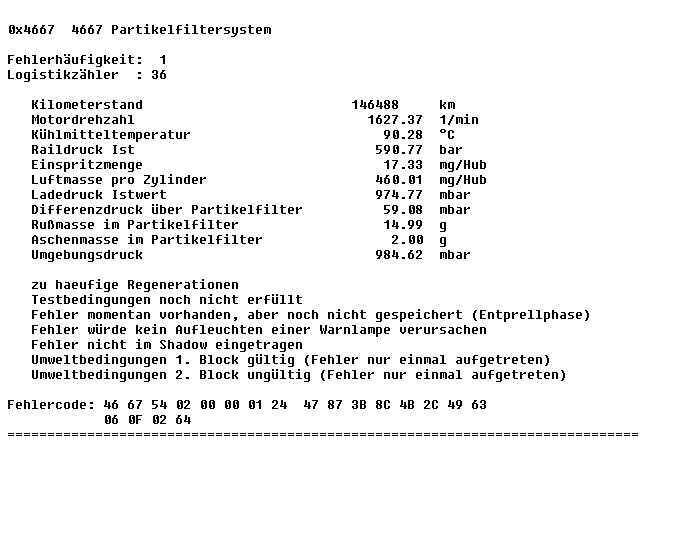

            Mä olen kanssa tässä tovin ihmetellyt kulutuksen nousua ja tänään kaivelin inpalla auton syövereistä vikakoodin liittyen dpf:n (kuva).
            Itselleni ei tuosta inpan litaniasta auennut muuta kuin arvaus että vastapainetta taitaa olla liikaa. (Autoahan vaivaa monelle tuttu nykimisongelma.. joka ei tosin vielä ole älyttömän paha, joten liekö syyllinen tässä?)
            Ja mullahan on tuolla yhdistelmäpöntöllä varustettu versio, joten tarttis varmaan koettaa saada pakkopolttoa äkkiä päälle ja kenties se pesu... mutta mites näiden yhdistelmäpönttöjen kanssa. Onko joku tällaisen pessyt?
            Ja löytyiskös kenties tästä treen lähitienoilta joku joka moisen pesun osaisi ja pystyisi suorittamaan, itselläni kun ei välineitä eikä tiloja moiseen hommaan ole?
            Ainakin pakkopolttoa kannattaisi yrittää, mutta itselläni ei ole kuin inpa.

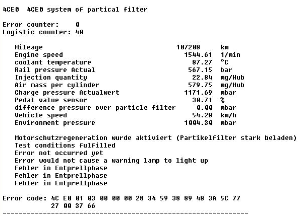

              Aloin myös testaamaan omaa 120d DPF josko INPA:sta löytyisi jotain herjoja DPF liittyen. Ei löytynyt mitään error logista, mutta information logista löytyi tämä.
              Jos nyt oikein tulkitsin niin tämä on vain ilmoitus siitä että regenerointi on alkanut koska DPF on ollut melko tukossa tms? Viisaammat voi kommentoida
