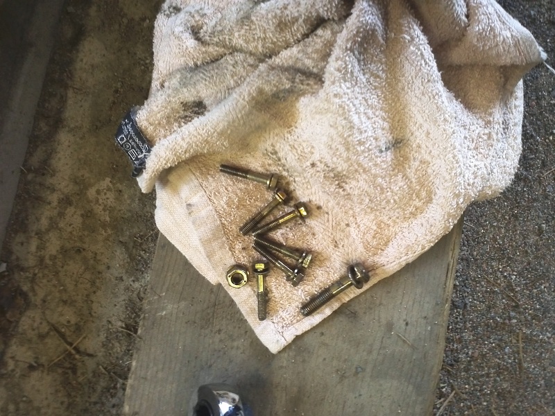

                          Tarkasta samalla kaikki pultit & mutterit, sillä itselle oli tippunut öljypohjaan 1 mutteri ja 7kpl pultteja.. Vielä ihana kuva alla..
