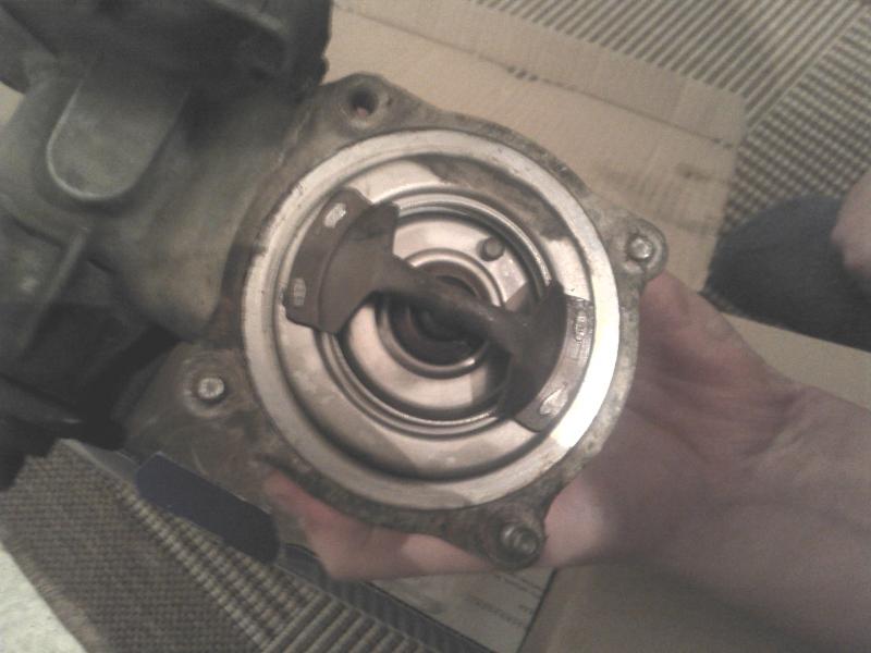

              Tarvisi saada nyt oikea kasaamisjärjestys termostaattiin.
              Vuotaa tällä hetkellä kotelon ja vesipumpun välistä eli osien 6 ja 1 välistä.
              Miten tuo termostaatti kuuluu oikeasti asentaa ja kuuluuko tuossa olla vain 1 o-rengas? Ja mihin väliin tuo o-rengas kuuluu tulla?
              Toinen kuva on vanhasta vesipumpusta.
              Onko siinä oikein kasattu tuo termostaatti vesipumppuun vai puuttuuko kuvasta jotain kuten tuo o-rengas?
              Olisi mukavaa saada M60B40 kone taas lyötyä tulille.
                Ensin termari paikoilleen vesipumppuun, sitten O-rengas paikoilleen ja kansi päälle. Tuo muovinen kansi on monesti vääntynyt aivan kiemuralle ja ei pidä enää jäähdytysnestettä. Silloin vaihtoehtoina on uuden kannen hommaaminen tai vanhan oikaseminen hiomapaperilla. Monesti tullut tsekattua kannen suoruus lasia vasten ja oikastua nopeesti, vaikka vuotoa ei vielä olisikaan. Tähän on saatavilla myös alumiininen tarvikeosa, joka on alkuperäiseen verrattuna paljon kestävämpi.

                  Jep, o-renkaan minäkin laitoin muovikannen ja termarin väliin. Ei vuoda.
                    Uusi kansi on tällä hetkellä paikalla ja muistaakseni o-rengas on juurikin tuossa termarin ja kotelon välissä ja silti vuotaa läpi. Kotelo on muovinen vaikka tilasin metallisen ja varmistin asian KL:ltä. Ilmeisesti Schmiedmannilta saa ainoastaan metallista vaikka KL:ltä piti tulla myös metallisena?
                    Vanha sekä uusi kotelo vuotaa. Vesipumppukin on uusittu loppu keväästä 2012 ja on alle 5tkm vanha.
                    Näin muistaakseni tällä hetkellä on ja vuotaa.
                      Ostin tarvike termarin uuden kannen kaveriksi.
                      Päädyin laittamaan vanhan toimivan paikoilleen takaisin kun uudessa termarissa oli ihan liian matala pokkaus siinä reunassa.
                      Ei olisi ikinä tiivistynyt yhdellä o-renkaalla.

                        #566
                        Termari on itsellä alkuperäinen ja toimiva. Vanhalla vesipumpulla ja kannella ei vuotanut yhtään. Uudella vesipumpulla, vanhalla/uudella kannella vuotaa. Voiko olla mahdollista, että tuo o-rengas on väärän kokoinen eikä siksi tiivistä liitosta kunnolla? Voiko tuon paketin sitten jollain liimalla liimata yhteen niin, että liitos olisi pitävä?
                        Vesipumppu on tarvike pumppu, mutta pitäisi olla ihan kelvollinen eikä näyttänyt omasta mielestä kierolta.
                        EDIT; Muurahaisen kanssa kun asiaa tutkisteltiin niin todettiin, että nykyinen o-rengas on väärän kokoinen ja siksi ei tiivistä liitosta. Vanha kotelo näytti olevan hiukan kiero, mutta uusi näytti olevan suora.
