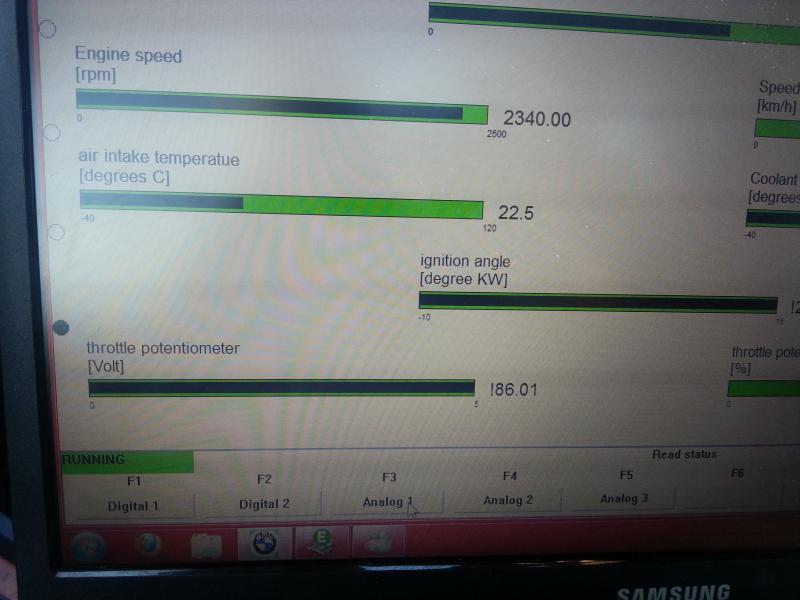

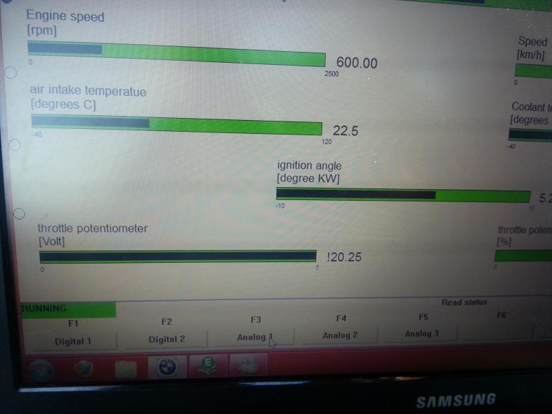

              mites kun tuo inpa näyttää kaasuläppäanturille vähän outoja,uus osa vaihettu vaan samalta tuo näyttää.muutamat kuvat tossa liitteenä..
              onkos b30 ja b40 tuo ecun numero sama eli DM338DS0?
                Ainoastaan toi prosenttimääränen kohta näyttää järkeviä ja loogisia arvoja, eli siitä katot toimiiko se anturi. Ja automaattia vartenhan se tarkkatieto on, että en tiedä onko manuaalilootasissa tossa ollenkaan mitään. Ehkä paras kun kurkkaat digital puolelta tunnistaako se IDLE-tilan. Jos täppä on musta tyhjäkäynnillä, niin kaasuläpän tunnistin toimii.
