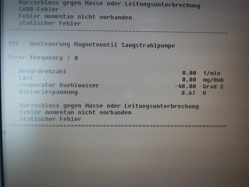

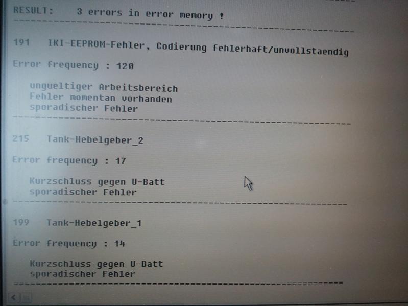

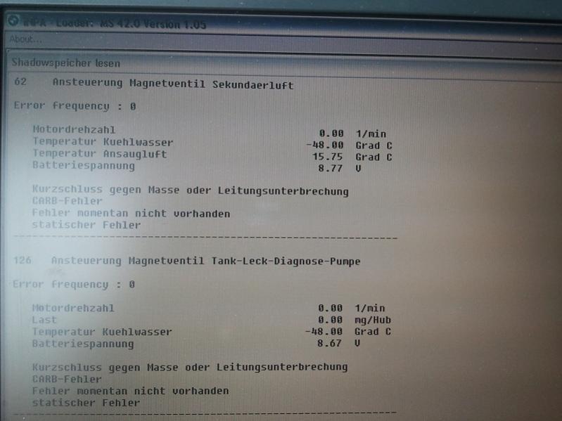

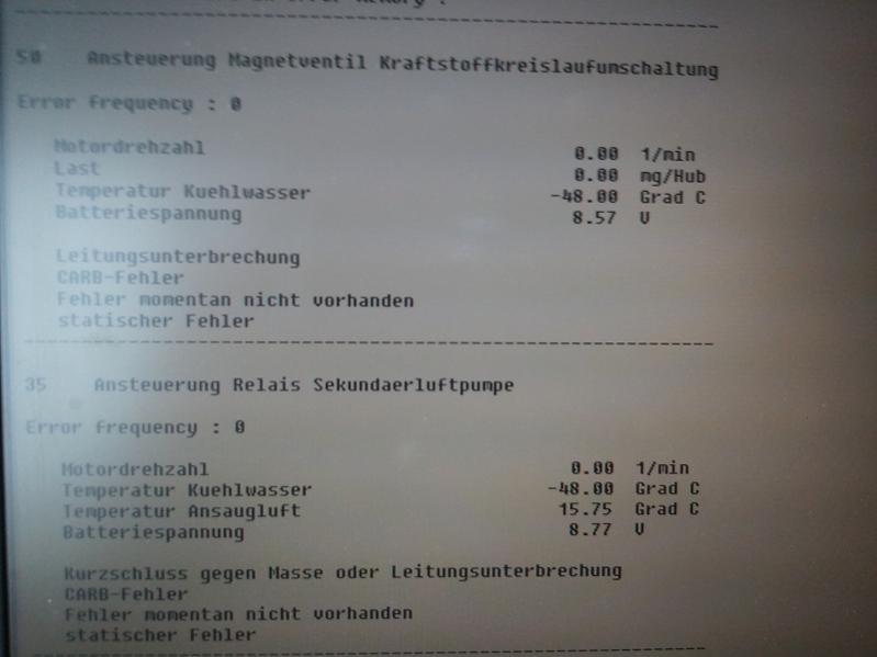

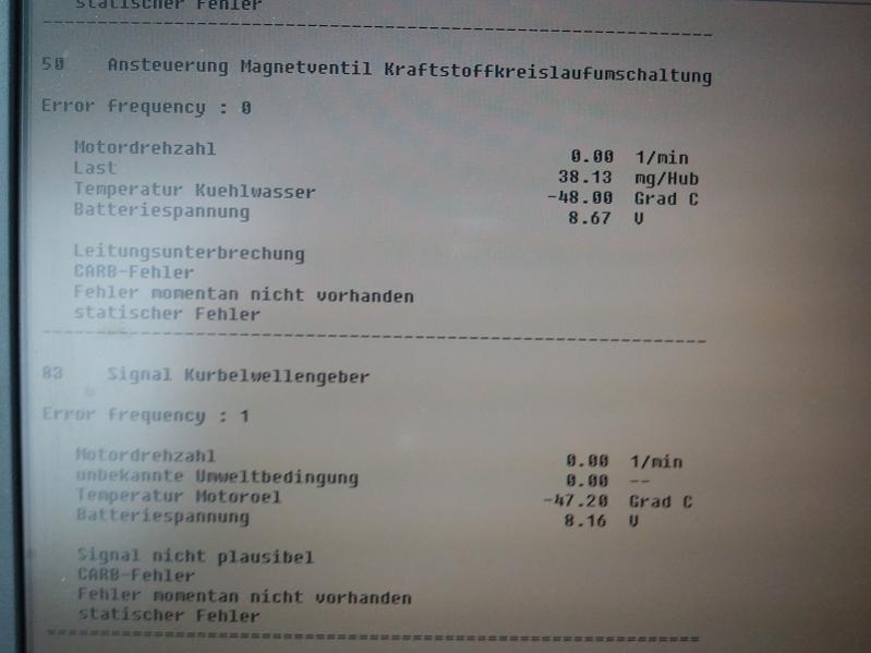

            Sigun E39 pestiin automaatissa kuumana (+32C) päivänä jonka jälkeen käynnistyi, mutta ajamaan pystyi vain 150m ja auto sammui.
            Ei lähde käyntiin, pyörittää muttei käytännössä edes lupaa. Polttoaine ei juurikaan haise.
            Tulpan kolot kurkattu ja olivat kuivat ja puhtaat, polttoainepumppu sirisee virrat päälle laittaessa.
            Antaa koodia mm. kampiakselin asentotunnistimesta, jota autossa ei ilmeisesti realoem:n mukaan ole..?
            Seuraavat vikakoodit löytyy:
              Kyllähän siellä on kammen ja nokan asentoanturit jos M52 koneella on.
              Molempien liittimet on imusarjan alla normaalisti.
              Tais tässä mallissa olla lohkossa anturi: http://realoem.com/bmw/showparts.do?...67&hg=11&fg=10
              Mites tuo akun jännite näyttää noin alhasta noissa kuvissa? Ootko mitannu sitä tuleeko kunnon jännitettä konetilaan asti?
                Akku oli käynnitysyrityksien takia huonolla jännitteellä, latautui normaalisti ja toimii kyllä.
                Ja sieltähän se tunnistinki löytyy, pitänee ensimmäisenä tilata ja vaihtaa se.
                    Kampiakselin tunnistin vaihettu, koodi hävisi, mutta ei se vieläkään tulille lähde.. Nokan anturit?
                    Edellisen omistajan toimesta pa-pumppu uusittu hiljattain. Pumppu pitää normaalia sirinää virrat päälle laitettaessa.

                      #655
                      Mittaahan silti bensapaineet siitä tukin päästä..
