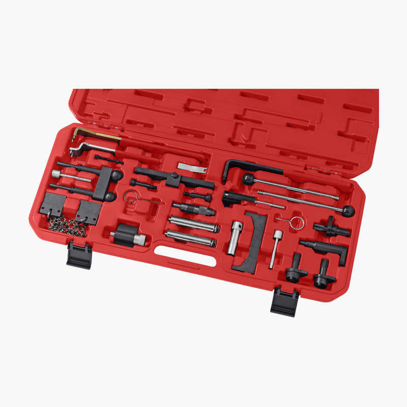

                          Oisko suosituksia näistä työkaluista? Tarkoituksena irroittaa E46 320i kansi mahdollisen pahvivaurion vuoksi ja samalla vaihtaa vanoksen tiivisteet. Tarvitaanko tuollainen sarja työn suorittamiseksi ja kumpi noista parempi?
                          Biltema 189€
                          http://www.biltema.fi/fi/Autoilu---M...MW-2000028177/
                          Tooloutlet 119€
                          "Jimi Hendrix poltti kitaransa, mutta te ette pysty polttamaan edes kirjanpitoanne. Excel-taulukko kun ei pala." Valtteri Väkevä

                            e46 320i eli kone on joko M52TU tai M54. Niihin ei ainakaan tuo linkitetty Bilteman setti näytä sopivan joten toinen vaihtoehto lienee parempi. Pelkkään Vanoshommaan ajoitustyökaluja ei tarvita. Kansirempassa saattaa olla tarpeen mutta siihen on joku toinen pätevämpi neuvomaan.
                              M54-koneella. 2,2-litrainen kuutonen. Osaako joku kertoa hoituuko tuolla tooloutletin sarjalla kaikki mitä kansihommassa tarvitaan?

                                Välttämättä hommassa ei tarvita mitään momenttiavainta kummempaa työkalua. Tuo tooloutletin satsi nyt on se oikea kummiskin noista. Mutta itse en tuota ostaisi edes. Tämmönen satsi nyt oikeasti helpottais ko. hommaa:
                                Mutta. Tuokaan satsi ei ole tosiaan pakollinen. Nokkien ajotuksen saa katottua kohdalleen, kun laittaa vaan lattaraudan palan nokkien päätyneliöiden päälle, että näkee onko ne suorassa. https://youtu.be/fWF6LV1UDN0?t=20m15s
                                Nokkien välisen ketjun ajoitustyökalu on turha, jos purat ketjun ja ketjupyörät pois paikoiltaan niin että ketju pysyy nokkapyörissä kohdillaan, eikä pääse hyppäämään.
                                Tuo mun linkaamaan satsin vanoksen korvauspalikka on näppärä, koska siinä on aukot hylsyavaimelle, että saa kaikki 3 lukituspulttia kiristettyä kerralla kummastakin nokasta. Mut sekään ei ole pakollinen. Teet niin että nostat ketjupyörät + ketjun paikalleen samassa asennossa missä otitkin sen pois + pultit tosi löysästi kiinni. Tökkää vanoksen "hammasratas kupit" paikoilleen ja pulttaa vanos kevyesti kiinni. Varmista että nokat on suorassa, kone ykk:ssa ja tämän jälkeen löysää nokkien välisen ketjunkiristin. Kun ketju on kireällä, kiristä 1 tai 2 pulttia kummastakin nokkapyörästä, riippuen kuinka yllät 10mm lenkillä niinhin. Kun pultit on kiristetty, niin ota vanos pois ja kiristä kummastakin nokkapyörästä ne 3 pulttia momenttiin. Tadaa! nokat on ajotettu ilman erikoistyökaluja ja voit nakata vanoksen normaalisti paikalleen.
