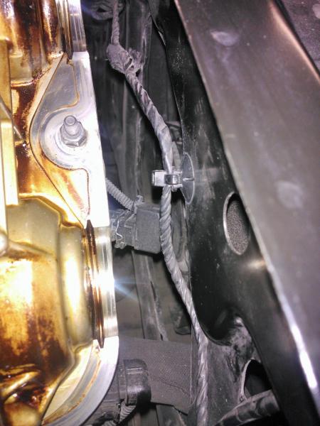

                            Nyt on kokeiltu M54 Vanos-remonttia myös E85 Z4 malliin. Otettiin remontin kanssa aikalisä ja mietitään hetki.
                            Z4:ssa on venttiilikoppa todella helppo irroittaa koska tulipeltiin on hyvin matkaa eikä edessä ole mitään. Ongelman aiheuttaa moottorin edessä oleva "front panel"-rauta joka yhdistää koko keulan. Raudan poistaminen näyttäisi olevan todella iso operaatio koska sen läpi menee ilmastointi- ja vesiputket.
                            Vanos-yksikön mutterit ja liittimet saa varmasti pois vaikka rauta on paikoillaan. Ongelmaksi muodostuu se että vanos-yksikkö ei mahdu tulemaan tarpeeksi pitkälle ulospäin pinnapulttien ohi. Yksikköä ei irroitettu ollenkaan, koska mittauksien ja pitkän pähkäilyn jälkeen todettiin että ei se mahdu.
                            BMW:n ohjeissa on että alavesiletku pitää irroittaa. Tämä ei kuitenkaan poista sitä faktaa että rauta on edelleen siinä tiellä.
                            Liitteenä havainnollistava kuva.

                              Eikä nouse tarpeeks jos ottaa moottorin korvan/korvat auki? Vesipumppua vartenkin joutuu ottamaan kuskin puoleisen irti..
                              P:0409699000

                                #360
                                Ota se yksi (vai olikohan kaksi) pinnapultti pois, ei kannata koko autoa purkaa
