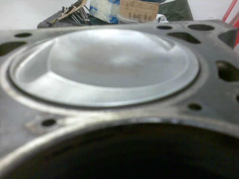

                    Tänään kävi osaset pesussa ja tilasin laakerit tiivisteet ja männänrenkaat. Huomena pitäisi osat jo saapua ja pääsee alakertaa niputtaa. Suuri kiitos Ylöjärven Moottorityölle pesukoneen lainasta.
                    Sovittelin hiluja jo paikalleenkin ja tässä on oma näkemykseni 2.7 konversiosta.
                    td kampi + b25 kiertarit + uuden ulkoasun saaneet männät.
                    Katotaan miten äijän käy.
                    MTech II + Azev A //M20 “Baby Six“ Engine.- All Muscle, no Fat!
                              Mitkä männät sulla on tuossa?
                                B25 männät ovat. mutta en muista oliko kyseessä 8.8 vai 9.7 .
