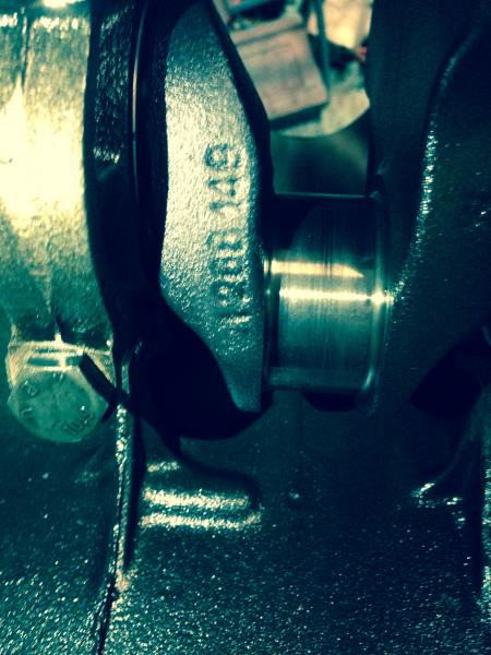

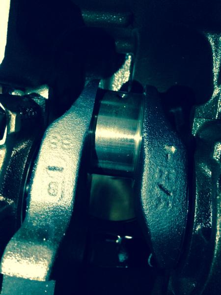

          Mikä kampura? Eihän noista numeroista ota selvää eikä niillä mitään löydy. Iskun pituus kiinnostaisi.

            Ps. Ei osannu laittaa kun yhen kuvan kerrallaan, joten tämä jatkoa edelliseen.

              Minun silmään ekassa kuvassa on numerosarja 1288149.
              Jos tekee googlehaun BMW 1288149 niin hakutulokset liittyy 1,8:n kampiakseliin, mutta tiedä häntä. Sopisi siinä mielessä että kuvan akseli näyttää että olisi neljällä vastapainolla kuten E30:issä on. Iskunpituudenhan saa selville mittaamalla.
