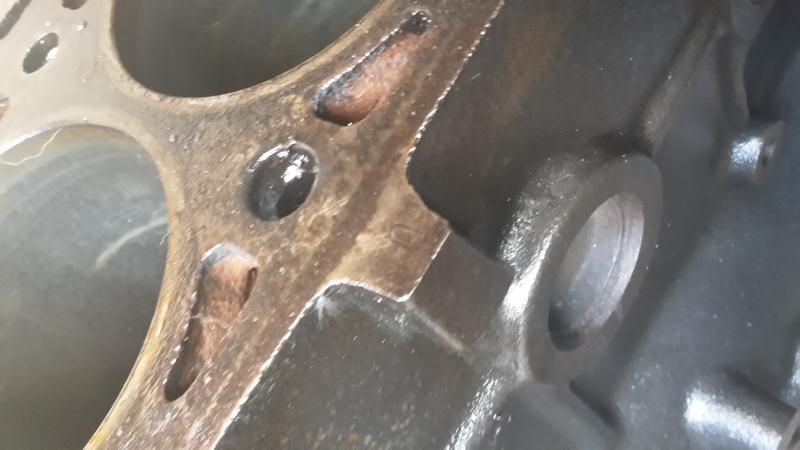

            Mitäs "0" tarkoittaa lohkon tasopinnan 'ulokkeessa'?
            Lohko täydessä korkeudessaan, tai nolliin jo höyläilty, vai jtn aivan muuta? :think
            Sorry I'm Not Sorry
            E34 540iA 93 sedan
            E34 540iA 93 sedan
            E39 530iA 00 touring
            • petrolhead
              • Feb 2004
              • 13793
              • Hyvinkää
              #66
              Mittaa sen lohkon korkeus?
              Vakio mitta on 217,x mm. Hittokun en muista tarkkaan. Ja sittehän sen saa tietää jokatapauksessa miten on, kun nakkaa alakerran rojut kiinni. Eikö. Tai no, minkä vuoksi tarvii saada tietää, onko höylätty? Ei siitä ny millejä puutu kumminkaan .
