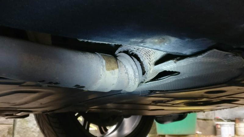

                Jatketaampas yksinpuhelua. Kyselinkin jo e90 -puolella asiasta, mutta tässä ketjussa saattaa olla enemmän kokemuksia vastaavasta. Itse olen kiinnittänyt tässä parin kuukauden aikana huomiota polton aikana ihmeelliseen pörinään. Kerran aiemmin tunkkasin auton ylös, ja koitin etsiä putkesta vaurioita tuloksetta. Nyt otin auton uudelleen, ja johan paljastuikin vikaa. Kuvan mukainen katin jälkeinen joustoliitos on mennyt täysin katki. Neljällä pyörällä maata vasten tuo rako ei noin iso ole, mutta etukulmaa nostaessa putki siirtyy hieman, jolloin tuo rako on hyvin selkeä. Niin uskomattomalta kuin se kuulostaakin, on normaalissa ajossa käyntiääni täysin normaali. Vasta kun poltto lähtee päälle, alkaa pörinä kuulumaan.
                Onko porukalla kokemusta tällaisen korjaamisesta? Onko turhaa alkaa pelkkää joustoputkea vaihtamaan 170tkm ajettuun filtteriin, vai olisiko viisainta laittaa koko pönttö jo vaihtoon. Olen tuota melko tiheää (200-300) regenerointiväliä ihmetellyt aiemmin. Voiko tuo vuoto aiheuttaa kyseisen ongelman, kun kaasut pääsevät karkaamaan ennen aikojaan?

                  Käy tuusulassa auto-origossa korjauttamassa jousto. Mulla meni samalla tavalla.

                    Vastasinkin jo toiseen trediin, mutta laitetaan tännekin, jos jollain ilmenee vastaavaa ongelmaa pk-seudulla.
                    Auto-Origo on lopettanut toimintansa muutama viikko sitten, mutta Herttoniemen Pakoputki-Centerissä homma hoitui hyvin nopealla aikataululla.
