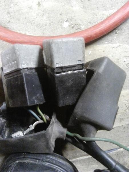

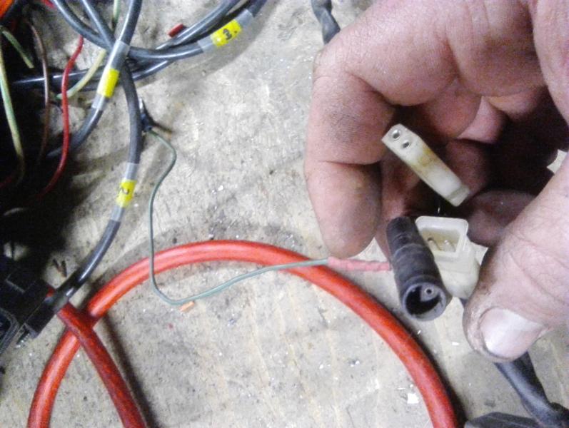

                          Mitä releitä? Rintapellin siinä levyssä kiinni jossa on mm sytkäboxi. Johtosarja meni kuskinpuolen läpiviennistä kabiiniin. Ratkeamiseen johtavasta vihjeestä puolen litran ulukomainen olut E30-miitissä.
                          ...ton näköisiä liittimiä
