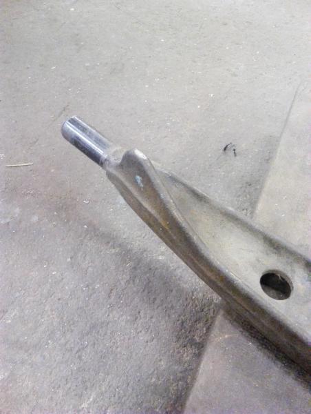

                          #387
                          Miksi tukivarressa on tollanen siiveke?
                          2015 VW Crafter
                          1984 BMW 316
                          2009 Kawasaki Ninja 250RRR
                          • Skarpa
                            • Oct 2007
                            • 3434
                            • Kotka
                            #388
                            Oon joskus miettiny samaa. Ainoa juttu, mikä mulle tuli mieleen on, että tukivarren takapuslan korvakkeen suojana. Jos tulee maa- tai muu kosketus, niin siiveke kääntää risuja ja muuta syrjään, ettei ne nappaa kiinni takapuslan kiinnikkeeseen ja repäise sitä irti runkopalkista. Mutta tämä on puhdasta arvailua.

                              #389
                              No empä tullut ajatelleeksi. Just niin päinhän se viettää, että jos ajat metsäautotiellä kiville niin luistaa ali.

                              • Kojontti
                                • Nov 2014
                                • 204
                                • Puolanka
                                #390
                                Tai sitte vaan ihan tylsästi jäykiste.
