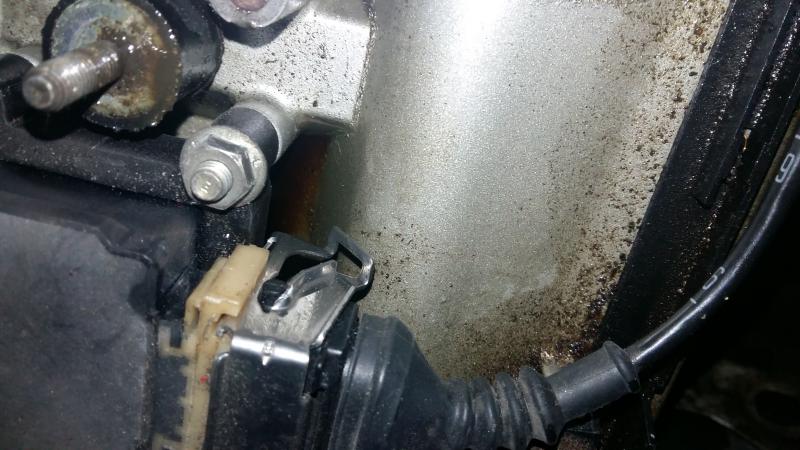

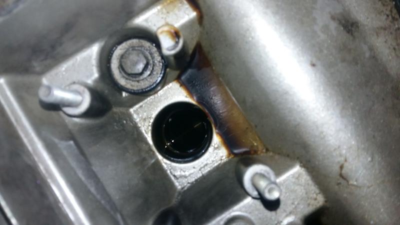

          Oisko kellään ideaa mikä vois olla vikana ?
          Öljyä tuntuis jostain työntävän ulos. Ensin ajattelin että venttiilikopantiiviste vuotais, mutta nuo tulppien syvenyksetkin ovat öljyä täynnä.
          Ja öljykorkinkin ympärillä on "seinämät", ettei sieltäkään voi tuolle puolelle työntää.
          Lisäksi eilen vähän ajon jälkeen, kun öljykorkin avasi niin suhahti aika voimakkaasti.:think
            Onko toi m50 vai mikä? Huohotin jäässä?
              Näin minäkin veikkaisin. Ota vaikka venakopan päästä se huohotinputki irti ja puhalla siihen jos uskallat Selviää meneekö siitä mitään läpi. Venakopan tiiviste aika varmasti menee vaihtoon, kun noin on työntänyt läpi.
                Ja ne kumit kopan pulttien alle.
