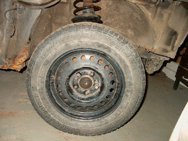

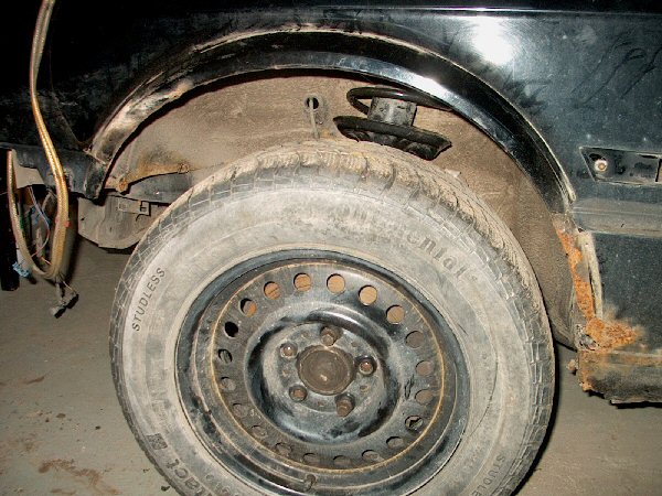

              Originally posted by petteriu
              Löysin omaan projektiin käytetyt E36 M3 3,2l etutukivarret. Aika näyttää mihin tuo sitten todellisuudessa riittää.
              Petteri
              Sain viimein nämä tukivarret ja sovitin tietysti heti paikoilleen. Mittaukset eivät absoluuttisia totuuksia, mutta antavat suuntaan tukivarren ja epäkeskopuslan vaikutuksesta yhdessä ja erikseen:
              Suoralla puslalla (IM002546):
              Muutos n. 15mm alkuperäiseen tukivarteen epäkeskopuslalla.
              Powerflex epäkesko (IM002549):
              Muutos n. 20mm alkuperäiseen tukivarteen ja epäkeskopuslalla.
              Eli M3 E36 3,2l (Z3M) tukivarren vaikutus n. 15mm ja epäkeskopuslan n. 5mm. Vielä kerran, mitat noin arvoja pyöristettynä varovaiseen suuntaan.
              (Fizz mittasi aiemmin epäkeskopuslan vaikutukseksi n. 25mm.)
              (EDIT: ei suostu toinen kuva ainakaan minulla näkymään vaikka kaiken pitäisi olla OK)
              Petteri

                      #70
                      Auto ulos tallista ja uusi kuva: E36 M3 3,2l tukivarsi ja Powerflex epäkeskopusla. Rengas 215/40-17 ja vanne 8x17 ET38. Pyörä silmämääräisesti oikealla paikalla ja se mahtuu kääntymään. Aurauksen säädön saa vetää ilmeisesti lähes "tappiin" saakka, jotta sen saa paikoilleen.
                      Petteri
