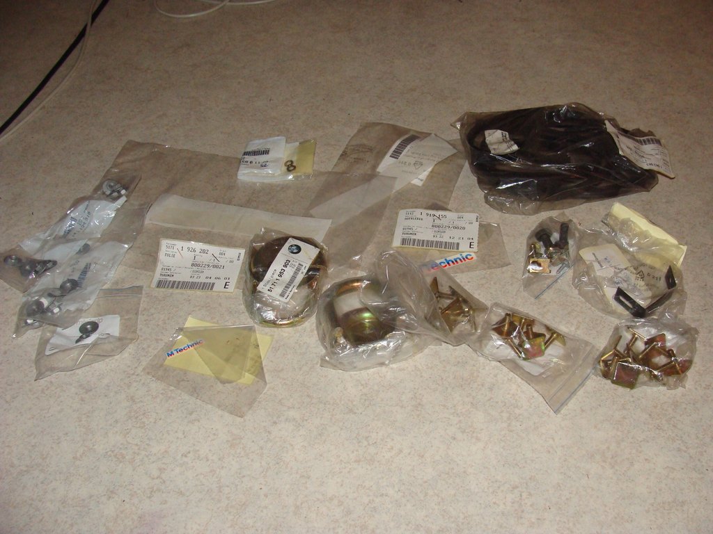

                                Takapuskurin listaan kuuluu tuommonen "kuminauha" listan ja puskurin väliin, yläpuolelle:
                                Listojen kiinnikkeet myös erinlaiset:
                                Ja ne takapuskurin päädyt on vähä muhkummat tekki versiossa. Näissä kuvissa orkkikset paikoillaan:
                                Ihan kaikkia eroavaisuuksia en tähän hätään muista, kun on jo asennuksesta aikaa.
