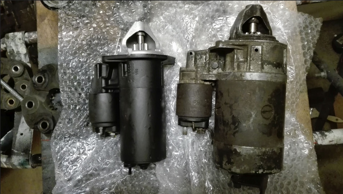

        harrasteautosta puuttuu startin perässä oleva kannake, ilmeisesti tätä ei enää saa tilattua mistään. onko porukalle jäänyt ylimääräsiä hyllyyn notkumaan vai joutuuko ihan itse paskartelemaan moisen.
        auto siis 325i ja orkkis m20 paikallaan.
        ja sitten vielä lisäkysymys. e30 virtalukko sutii eli pyörähtää tyhjää välillä
        jos ostaa lukkopatruunan niin avain ilmeisesti vaihtuu? tätäkö ei voi sarjoittaa itse kuten oven patruunan?
        Jollei sitä starttia ole hiljattain kunnostettu, niin kannattaisi vaihtaa uudemman malliseen M20 starttiin, se on fyysisesti pienempi, sähköteholta isompi eikä tarvitse sitä kannaketta.
          kiitoksia kaikille vastauksista. on todella vanhan näköinen rotisko se startti kyllä. jos nyt tilaan uuden niin se ei tarvitse sitä tukea? asennoiduttu on jo hitsailemaan kyseinen tuki
          fiksuahan se vaihtaa olisi niin ei sen takia tielle jää.
            Uudemmassa ei ole Realoemin mukaankaan tukea. Kokoero on aika selvä, uudemman mallinen on helpompi sujauttaa paikalleen.
            Omassa 04/1986 oli alun perin tuo möhkö vielä.
              kyllähän selkeästi minullakin tuo vanha on. kiitokset hyvästä kuvasta
