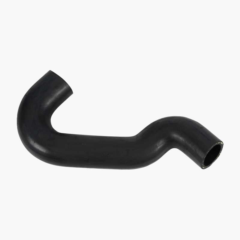

                  Tankin huohotusletku
                  Kyseessä siis letku, joka lähtee tankin päältä ja toinen pää on täyttöputken yläpään kiekurassa kiinni. Se on siis menetetty, uusi maksaa päälle 40e, käyköhän siihen mikä tahansa letku? Pääasiassahan siinä virtaa ilmaa, tankin pää voi jotain bensaroiskeita saada osakseen.
                  Äkkiseltään tuntuisi, että tuskin on kovin kriittinen paikka letkun materiaalin kannalta.
                  Volvo V70 2.4T -02
                  E30 323i -84 (taas)
                  • aae30
                    • May 2010
                    • 2751
                    • .fi
                    #924
                    epäsopivimmat muoviletkut hapertuu jo vuodessa roiskeista/höyryistä, että itse panostaisin
                    ainakin käyttöön tarkoitettuun letkuun.
                    mätänetistä esim. "Bensa/öljy/alipaineletku ø4/7mm 1metri" 5,99e, että montako euroa
                    mahdollisesti säästäisit laittamalla jotain letkua mikä ei käyttöön tarkoitettua ole?
                    edit: kurkkasin bmwfans.info:st, ja se on 8x13mm letkua, eli tää olis mätänetistä lähimpänä:
                    "Bensa/öljy/alipaineletku ø8/15mm 1metri" 6,99e
                    edit2: äh, siellähän on tälläinenkin pätkä: 14X20X1340, mutta pointti varmaan tuli selväksi.
                    Sorry I'm Not Sorry
                    E34 540iA 93 sedan
                    E34 540iA 93 sedan
                    E39 530iA 00 touring
                    • 525iiäxä
                      • 1917
                      • Lappeenranta, Finland
                      #925
                      Pointti on selvä ja kysymys siksi, että juuri tuota kokoa tuntuu olevan vähän heikosti varsinaisena polttoaineletkuna saatavana. 13mm on lähinnä, sen ehkä saisi runnottua paikoilleen. Aika suolainen hinta orkkisletkulla.
                      Jos siis vanhan saa ensin ulos siitä putkesta... Ne ohkaset letkut on edelleen ihan ookoo.

                          finjectorin tuotteista 3 vuotta sitten kasailin tankin ympärille letkut. joo kalliimpia mut edellee pehmeetä, saa liittimistä irti eikä auto pala
                          • muuris
                            • Aug 2002
                            • 3501
                            #928
                            Tarvikeletkuissa monesti samalla ulkohalkaisijalla pienempi sisähalkaisija, eron huomaat kun eka kerran meet tankille eikä voikaan pitää pistoolia pohjassa koko tankkauksen aikaa. Sitten taas isommalla halkaisijalla tai kovin jäykkä letku ei tuonne mahdu. Suosittelen sitä alkuperäistä.

                              https://www.biltema.fi/veneily/venee...tku-2000017744
                              Tollasesta 15 millisestä on tehty itelle ja kavereille, toimii myös kattoluukun vedenpoistoihin
                              -E30 "316i"
                              ex. e46 328i,
                              • jr66
                                • 16752
                                • Asikkala
                                #930
                                Kauanko kestää bensaa/höyryjä :think
