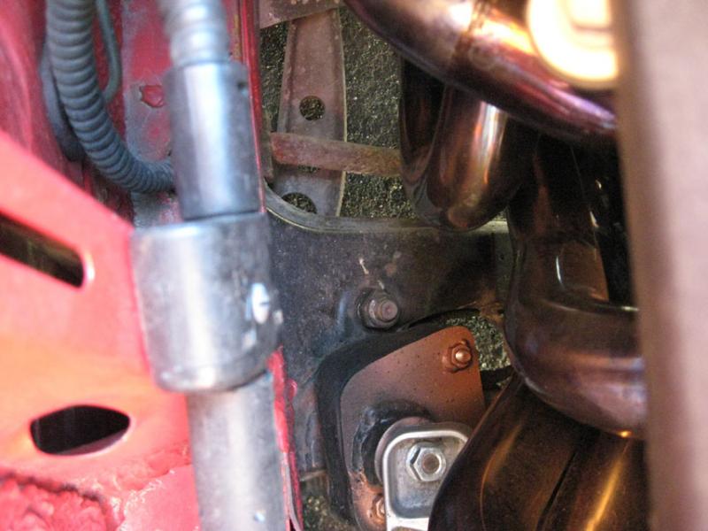

                              Tässä kone olis ekaa kertaa sommiteltu paikoilleen. Muuten istuu hyvin paikalleen, mutta etumainen pakorjasta jää etupalkin päälle
                              Kone on e36 325 -95 ja nyt paikallaan e34 525:n kumityynyt.
                              Vinkkejä miten lähtis hieroon tota.

                                Tuossa kuva suurin piirtein samasta kohtaa tuolta oman kioskin pellin alta.
                                Moottorin korvakkeina käytin tosin omavalmisteita, mutta hahmottaahan tuosta tuon moottorin kohdan..
