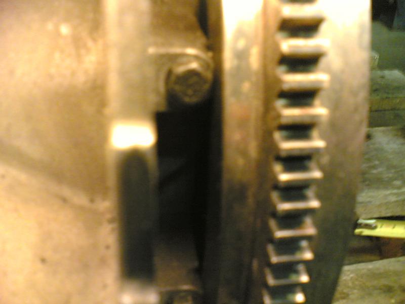

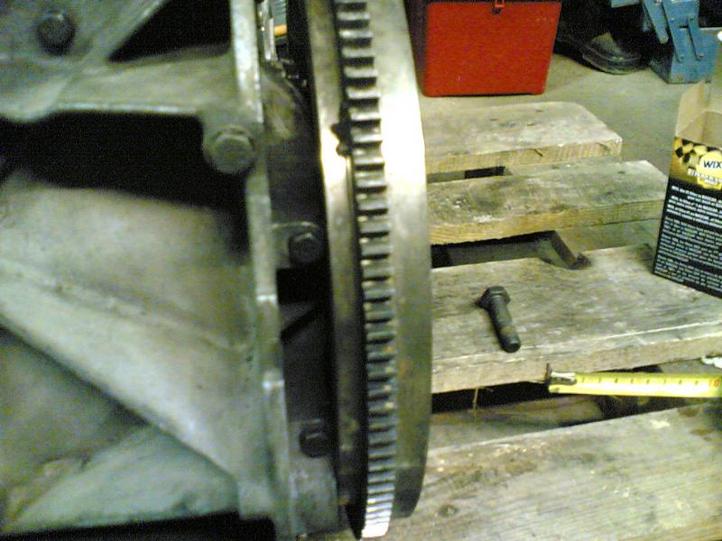

    Juu, selvinpäin kannattaa näköjään noita vaan kahtella . Nyt kun sain nuo oikeat pultit tuonne ja kiristelin kiinni ni se mitään sinne stefa koppaan ota, vaan tuonne öljypohjan reunaan. Sori huonot kuvat puhelimella mutta eiköhän noista idea selviä.

      juu, just noista kun rälläkällä otat siivua pois, niin johan alkaa pyörii...

          nuissa vauhtipyörissä on eroja mulla m20b20 6,3kg pyörä,niin jäi n.6-8mm väliä nuihin öljypohjan pultteihin..eli minun ei tarvi hioa yhtään tuota alumiiniä..

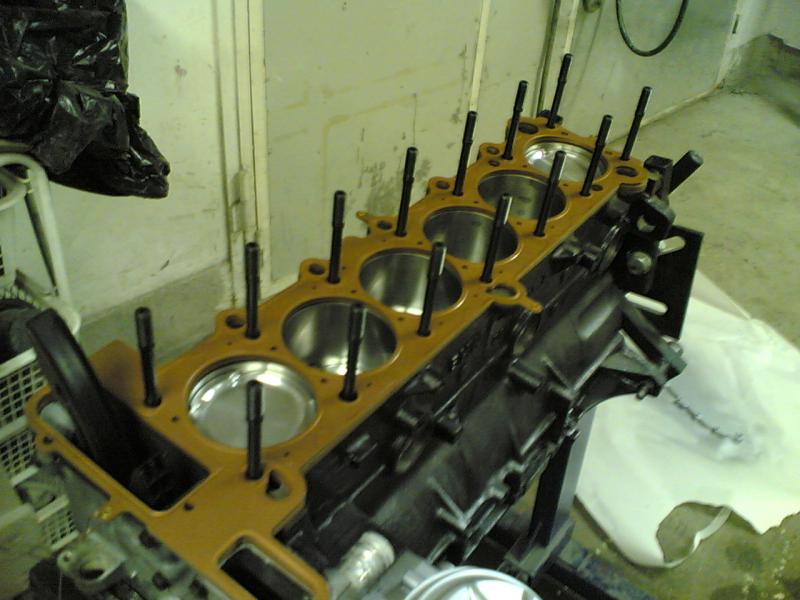

                      Mites pitkät veivit tuossa m50b25 moottorissa on vakiona? Kun nyt näyttäs vähän jännältä miten alas tuo mäntä mulla jää ykk:ssa, ettei vaan olis mulle tullu vähän väärää palikkaa. 8.5 pitäisi tulla puristussuhteeksi ja aika helvetin matalalle tuo mäntä näyttäs jäävän?

                        135mm ja kyllä näyttää että jokin mitta ei ole nyt kohillaan...

                            PRK! nyt alkaa ihan oikeesti ottaa hermoon ton projektin kanssa. Kyllä noitten kankien piti 135mm olla, ainankin paketin mukaan eikä todellakaan tullut edes mieleen lähteä mittamaan kun uudet ovat. Mikähän helvetti tossa sitten voi olla metässä, männät väärät?

                              Ei nyt jumalauta Antti voi olla enää todellista! Ei olis pitäny mennä sanomaan, että ajossa kesällä 2015, eihän tuossa nyt ole mennyt enää mikään putkeen!
                              Ja kyllä, pitäis tuon männän nyt tulla huomattavasti ylemmäs..

                                Vittu, nyt ihan oikeeti semmonen fiilis että polttoon koko paska ...
                                Sitä myö siinä mulkkailtiin jukankin kanssa ja ihmeteltiin, mutta kerta niissä kaikissa papereissa luki ihan ne mitä olin tilannukin niin ei sitten uskallettu epäillä sen enempää. Jos tohon vaan nakkais ton 2.8:sin kampuran ja niillä mentäis
