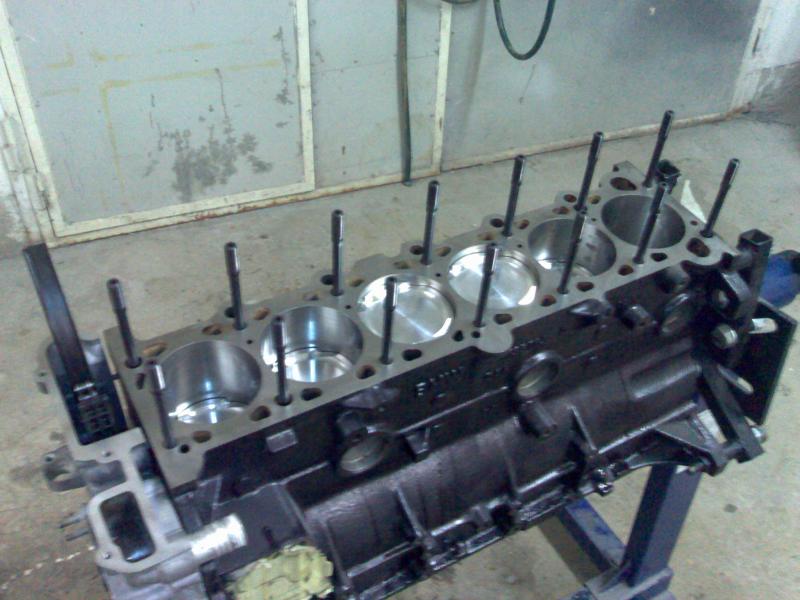

    Vittu, nyt ihan oikeeti semmonen fiilis että polttoon koko paska ...
    Sitä myö siinä mulkkailtiin jukankin kanssa ja ihmeteltiin, mutta kerta niissä kaikissa papereissa luki ihan ne mitä olin tilannukin niin ei sitten uskallettu epäillä sen enempää. Jos tohon vaan nakkais ton 2.8:sin kampuran ja niillä mentäis
    paljonko tuo mäntä on alempana lohkosta?kanki on lyhyt,,pukkaa 2.8 kampura niin paranee ainaki..mut riittääkö sekään...

      Originally posted by -Dobermann- View Post
      Minkähän merkkiset nää on? tosin en tiiä auttaako jos kerta pitäs olla 135mm eli mulla joku muu sitten mättää...
      mitkähän lie BMW:n tuotteet
      vanoksellisen orkkis veivit 270tkm rullattu.
      kunnosta ei ole vielä tietoa kun on lohkossa paikallaan

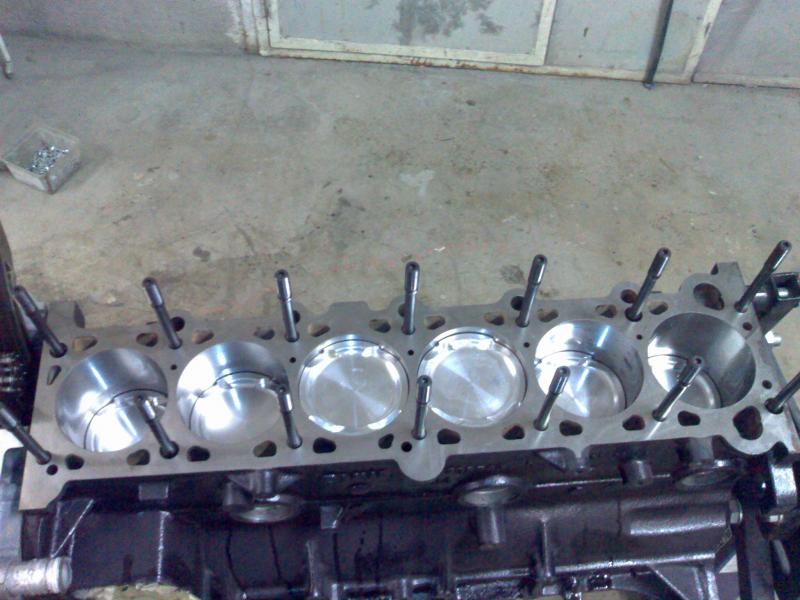

        Tässä vähän paremmat kuvat! Liekkö ois kuitenkin 130mm kanki, pitää vaan purkaa tuo moottori ja silmäillä.

          oos nuo männät wisecot?vai,ja paljonko makso?onhan niissä lakikorkeus varmasti oikea..aika matalat on rutut tuolla kokoonpanolla.....

            #200
            Cp-pistonsin männät, 8.5 pitäs tulla noilla puristuksiksi.
            edit: tilasin suoraan jenkeistä, männät+eaglen veivit maksoi ~1200€ kaikkineen.
                    Tuota tuota, käytetääs vaikka tätä topiccia...
                    Mites pitkät veivit tuossa m50b25 moottorissa on vakiona? Kun nyt näyttäs vähän jännältä miten alas tuo mäntä mulla jää ykk:ssa, ettei vaan olis mulle tullu vähän väärää palikkaa. 8.5 pitäisi tulla puristussuhteeksi ja aika helvetin matalalle tuo mäntä näyttäs jäävän?
                    Ja vielä erikseen vanoksellinen kone, eroaa mm. kiertokankien pituudessa vanoksettomaan 140mm-->135mm.
                    Aika alas jää kyllä männät

                      Onko männät nämä? (KLIK)
                      Jos on niin nuihinhan on tarkoitettu vanos mallin 140mm veivit..
                        Alkaa siis homma selvitä.
                        Ei tuo linkki ainakaa mulla ihan pelannu, mutta kun itse selasin niin näköjään antaa 140mm veivit noihin mitä sillon ei siellä suoraan sanottu. Eli ovat laittaneet mulle väärän veivit noihin mäntiin =135mm. Pitää laittaa sinne postia vaikkei mitään hyödytäkkään. Mitähän tapahtus jos tohon nyt kylmän viileesti löis 2.8 kampuran :think:? Pääsis kuitenkin halvemmalla kun ostaa uudet veivit.

                          #207
                          Mäntä luonnollisesti nousee 4,5mm ylemmäksi, jos vaihdat kampiakselin 75mm->84mm iskuiseen.
