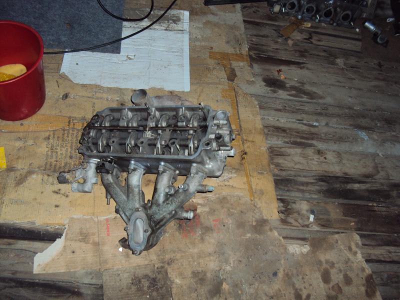

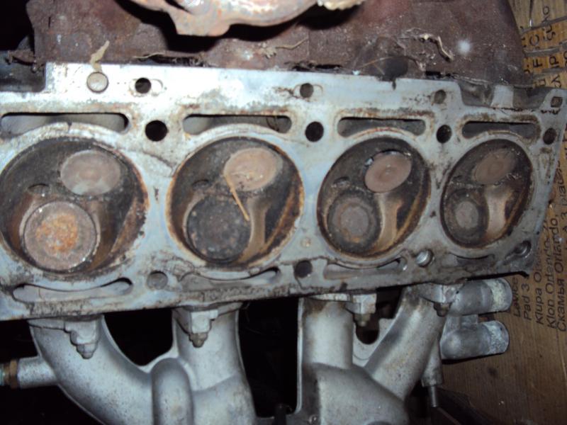

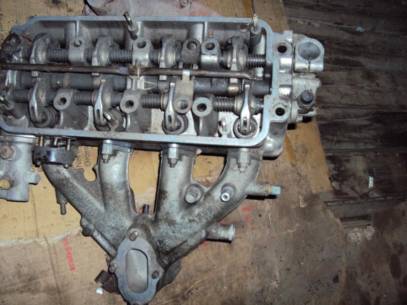

    Osaako kuka sanoa vaikkapa edes suurinpiirtein että minkähän koneen kansi mahtaisi olla? Tuli varaosakoneen mukana ja herättänyt suurta ihmetystä..
      M10 kaasarikansi. Imusarjan puolel oikeella lukee varmaankin 1.6/1.8. ja vuosiluku esim 85.
        Imusarjanpuolelta 4-pytyn kohdalta kun katsot sen valumerkinnän, niin ollaan paljon viisaampia. Imusarjasta päätellen, veikkaisin siinä lukevan 1,6/2-1,8/2, eli kansi on silloin E21 315/316-1,8, tai E28 518, tai E30 316.

              #1431
              E:Hidas
              siellähän se 1,6/2-1,8/2 näytti lukevan ja vuosimallia -84 ilmeisestikkin ja sehän ei varmaankaan sama ole kumpaan käypi 1,6 tai 1,8?
                    Käy juuri noihin aiemmin mainitsemiini malleihin 1,6 ja 1,8-koneella oleviin.
