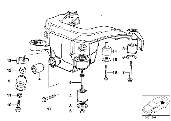

            Elikkäs meneillään on taka-apurungon puslien vaihto ja osia tilatessa törmäsin tohon taka-apurungon värinänvaimentimeen. Ei sellasta paikallaan ollu, onko siitä mitään hyötyä? Eli kannattaako uhkata 45 euroa ton takia? Elikkä toi osa nro 9.
