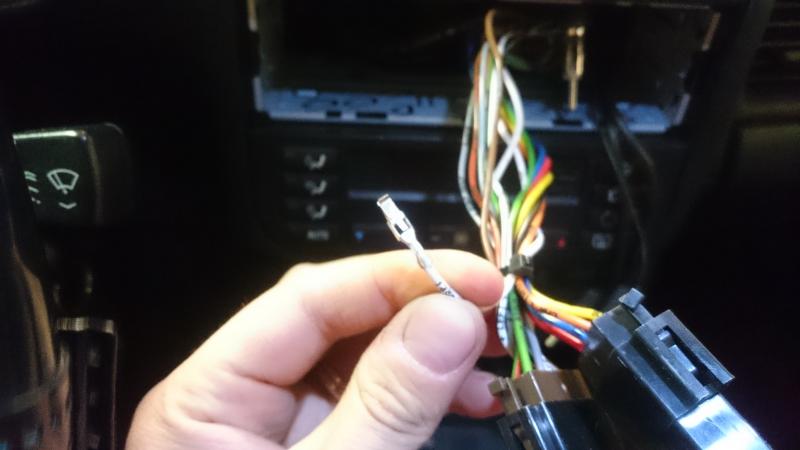

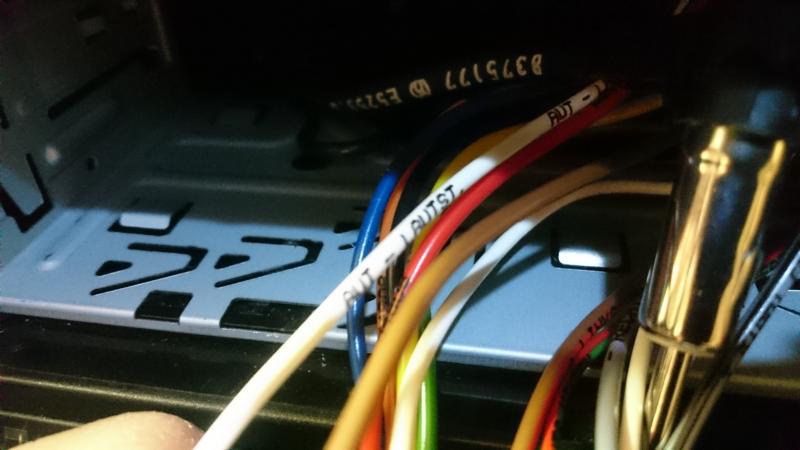

                Onko alla olevissa kuvissa oleva valkoinen johto antennivahvistimen johto?
                Outo liitin päässä ja johdossa teksti Aut-lautst.
                  Kyllä on.
