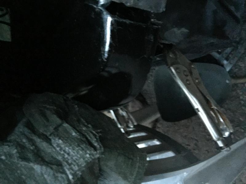

                            #388
                            Menimpä sitte leikkelemään liikaa korin puolelta takapaneelia vaihtaessa, eli kuvassa näkyy takavalojen alapuolelta auton kyljessä oleva sauma, nyt siihen jäi sitten 1cm mittanen rako, takapaneeliakaan ei voi eteen päin työntää koska sitten luukun ja puskurin saumat menee sikin sokin, eli mitäs toho nyt sitten kannattaa laittaa, että siitä mahollisimman siistin sais?
