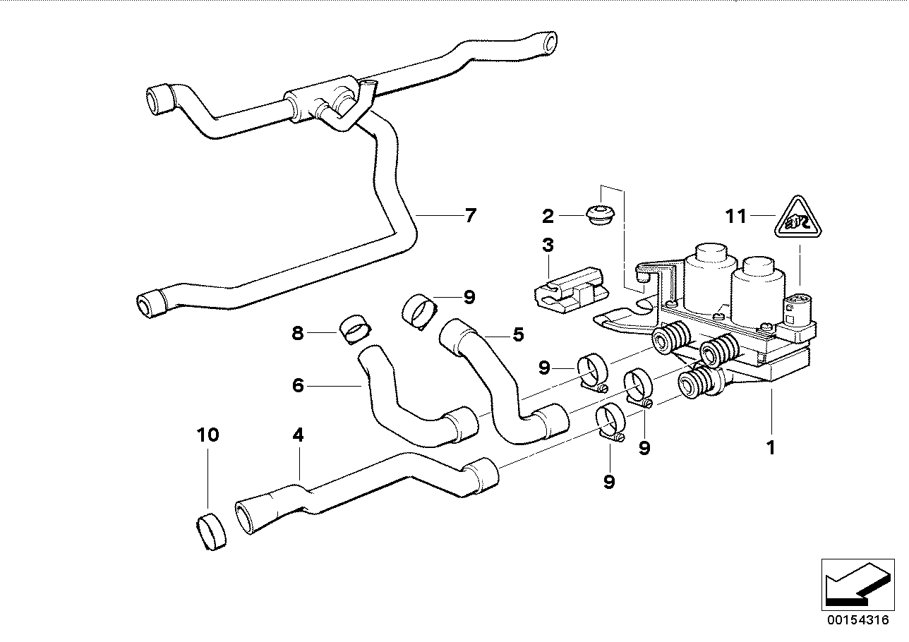

                    #234
                    Alunperin 318i, lämppärin kennolta 3 lähtöä, voisiko joku viisaampi valottaa että mihin minkäkin letkun olisi mentävä.
                    Otetaan vaikka etupäästä katsottuna vasemmalta oikealle.

                      #235
                      Eli ilmastoitu versio jolloin o ja v on erilliset sisälämpötilasäädöt ? Koneesta vesiventtilille 1 letku ja venttiililtä kennolle 1+1 letkua eli venttiilissä on 3 letkuliitäntää.
                      Perkele, nythän oli kyse kennon letkuista... löytyykö fanssista selventävää kuvaa ?

                        #236
                        Tuos ei lue mitää:
                        Tuos on #4 Hose f engine inlet and water valve, menee vesiventtiilin alta koneen kylkee osaa #7?
                        #5 Hose f water valve and radiator
                        #6 Hose f water valve and right radiator
                        3 lähtöä siis kummassakin tuotteessa.

                          #237
                          Olis varmaan livenä selkeä homma, onko kellään autoa mistä voisi katsoa mallia ?
                          • peltone
                            • 8094
                            • Willähde
                            #238
                            Sillä mä vähä kysyin et jos joku ois voinu vilkasta Maken Zetasta koitin kattoo mut hyvin eri setti.
                            E30 316 -87
                            E91 325i -06
                            E61 530d -06
                            F10 520d -14
