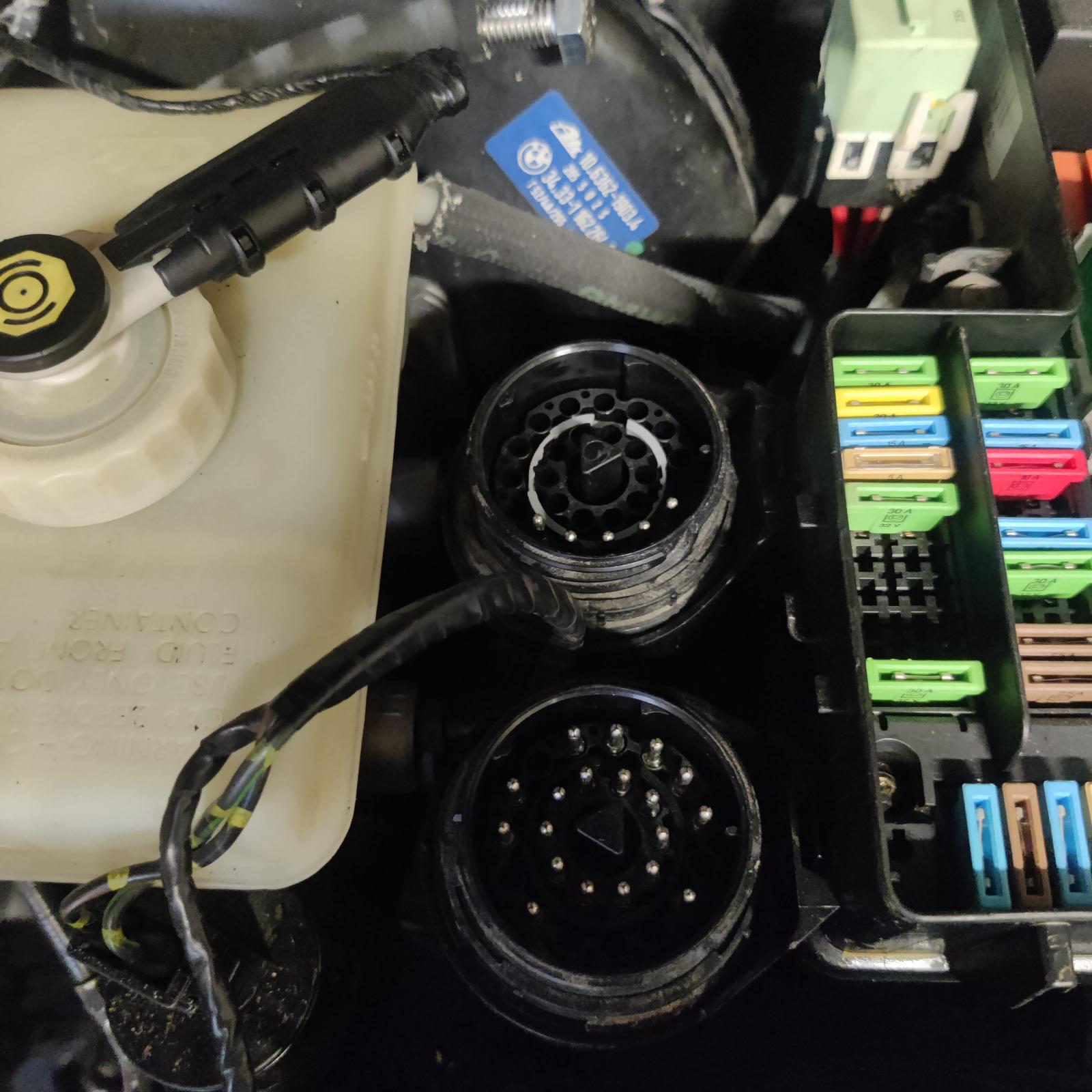

                  Olisko jollain kyseisistä liittimistä kuvaa mitkä piuhat lähtee mistäkin nastasta? Maxxecu tulossa ohjaamaan moottoria ja pitäisi saada orkkis mittarikin pelaamaan.
