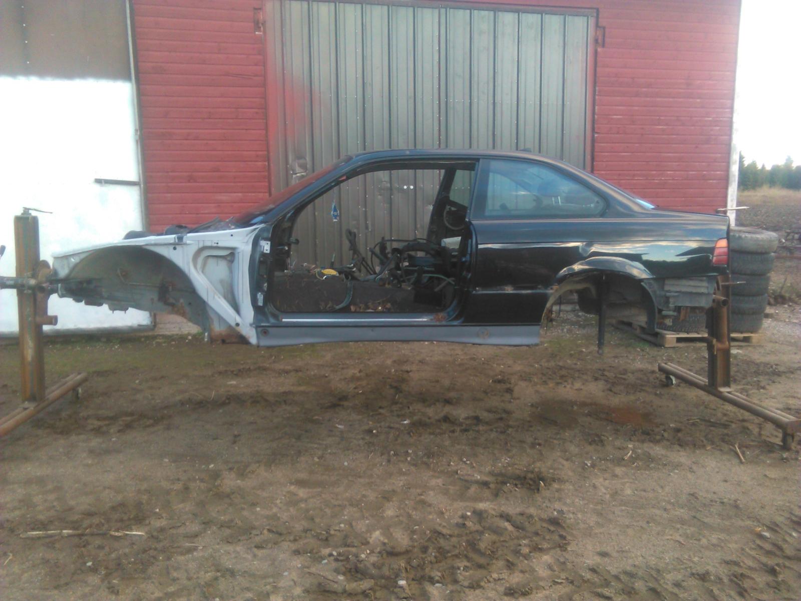

            Kestäähän ne jos aisan päät on terveet ja hylsy on kohtuu tyhjä. Väkersin muistaakseni vanhoista törmäysiskareista kiinnikkeet.

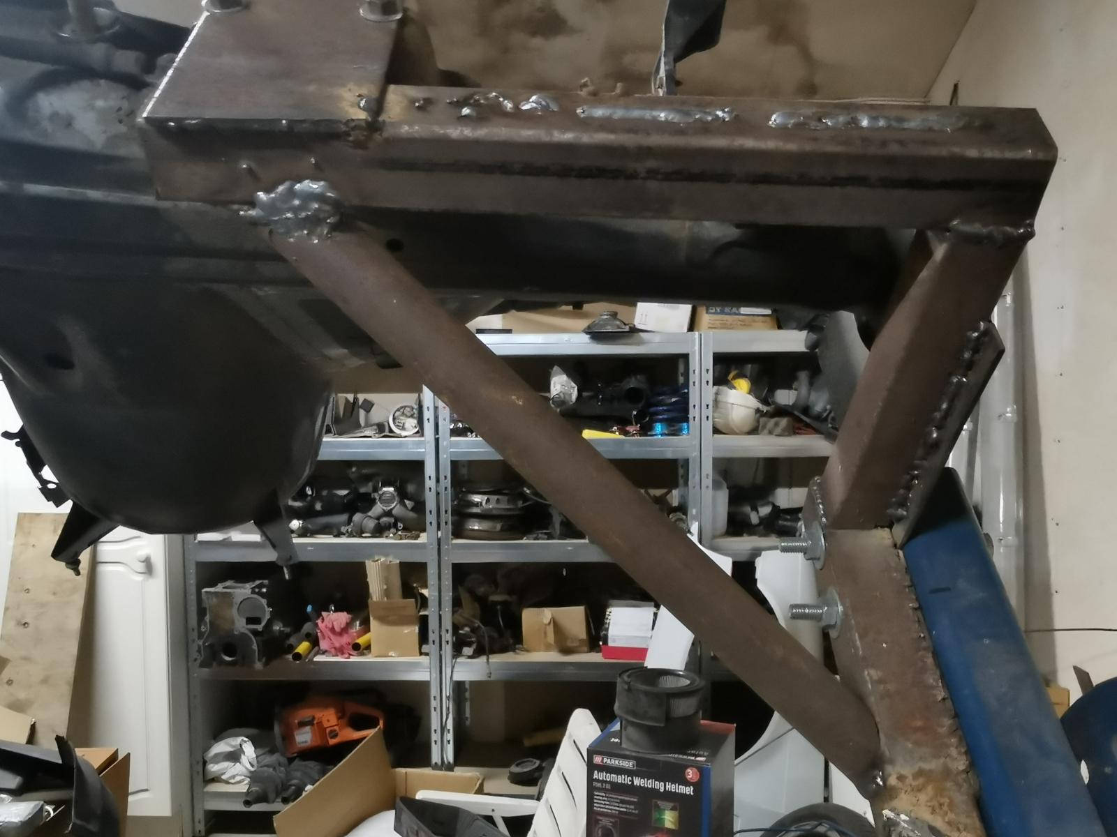

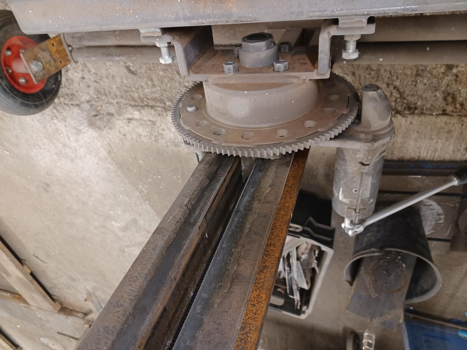

                      #760
                      Kandee sitten pitää hommat simppelinä eikä päästää karkaamaan hanskasta niin kuin allekirjoittaneen kääntöpään toteutuksessa

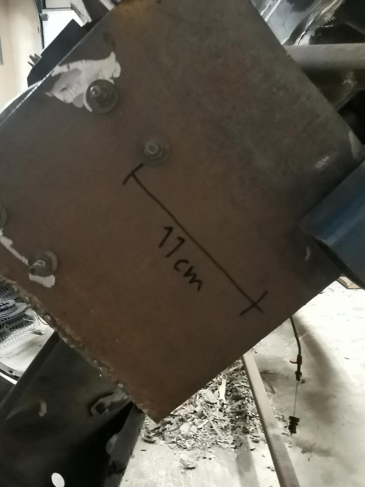

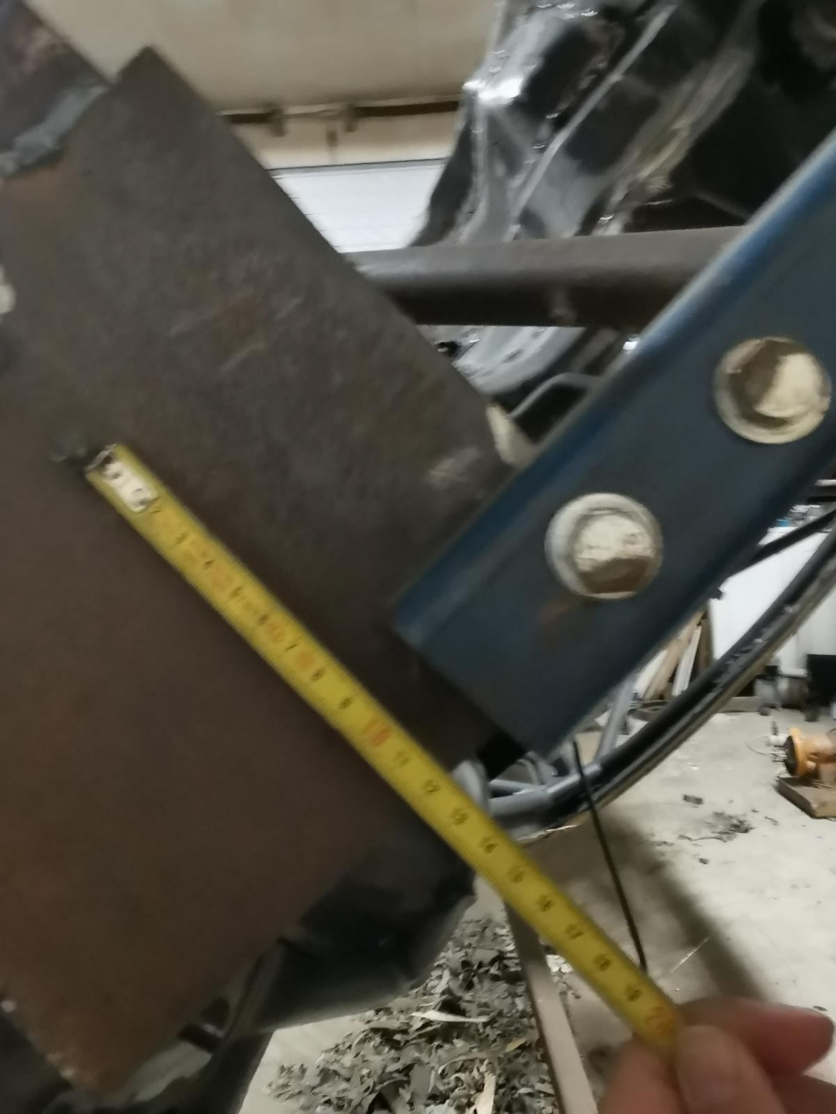

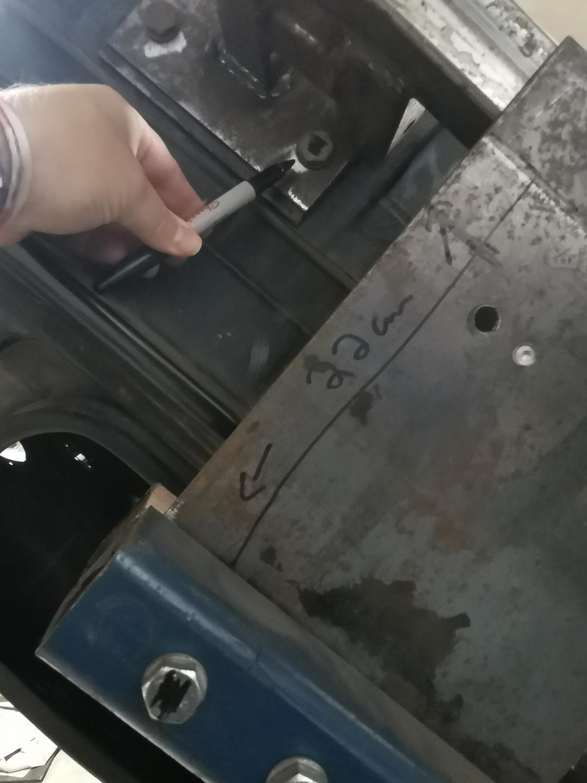

                        Originally posted by Iemel View Post
                        No hemmetti, ilman muuta mitat kelpaa, kiire ei todellakaan ole
                        Kävin nappaamassa muutaman kuvan ja ottamassa mittoja. Edessä mitta on otettu puskurin kiinnikkeen pultin päältä keskelle Pyörintä akselia. Se oli 11 senttiä. Tarkkoja mittoja on hankala ottaa, mutta tuskin tämä mitään millipeliä edes on.
                        Takana mitta on otettu puskurin kiinnikkeen ruuvin keskeltä pyörintäakselin keskelle. Se oli 22 senttiä.
                        Valehtelin vähän. Kori ei ollutkaan täysin riisuttu. Läppäri vesiventtiileineen on yhä kiinni ja samoin pyyhkijän vivustot. Nämä siis takalasin ja kaarien lisäksi.
                        Viimeisenä vielä kuva lisäkiinnityksestä vakaajan paikkaan. Huomioi, että kori on kaikissa kuvissa lähes katollaan.
