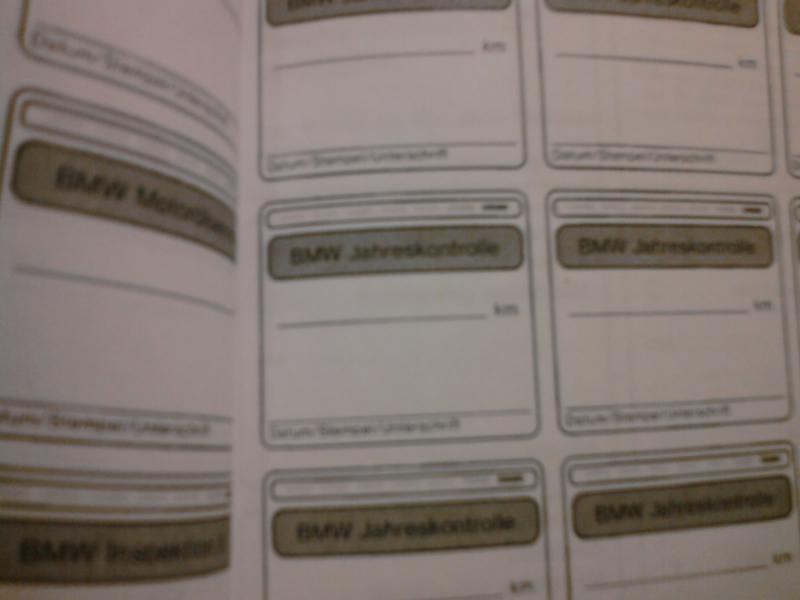

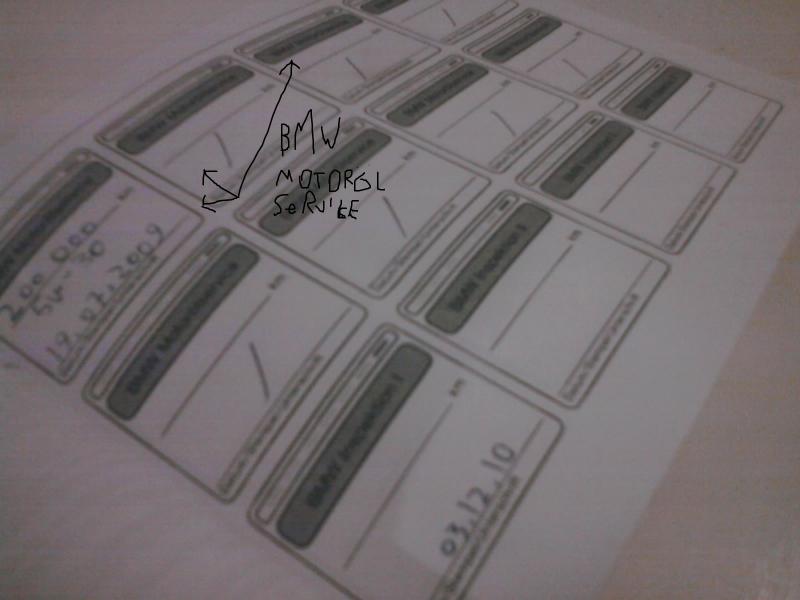

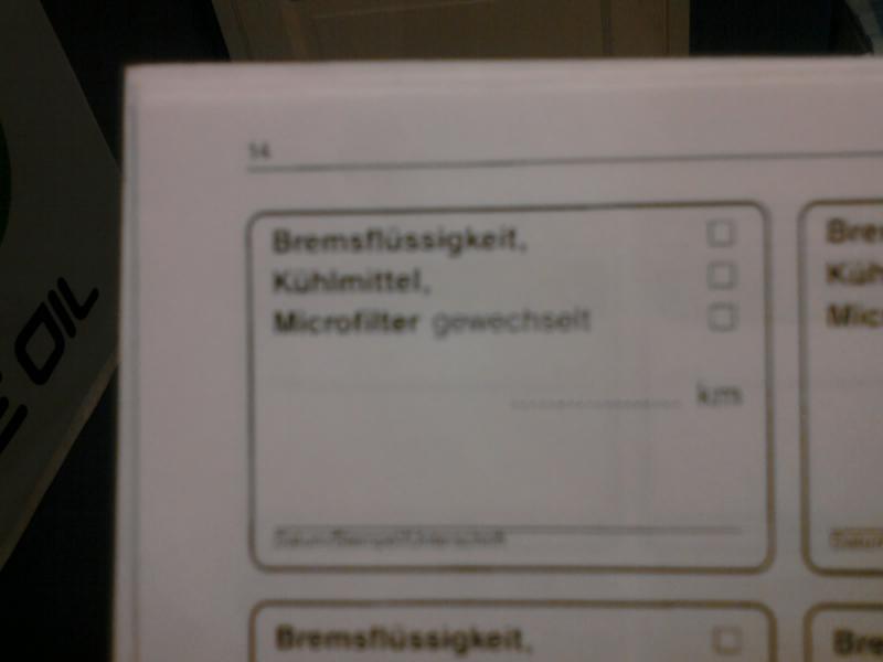

          #4684
          E36 huoltovälit ja kirja
          tuossa tuli ostettua huoltokirja bemariin tietenkin saksan jalolla kielellä...
          Ihmeellisen näkönen tuo kirja ku on kolme riviä ja jokaisessa rivissä neljä lootaa johon kirjoitetaan ne ajokilomterit ja leimat. kaks ylintä riviä niin lukee ölservice ja sit alimmassa rivissä lukee äitä inspektion I ja inspektion II sit sitä jatkuu noin 3 sivua ja sit tulee sivu jossa on kaikki rivit täynnä "jahreskontrolle" tuossa paint kuvassa on ykkössivulta että kaks riviä on ölserviceä ja alempana inspektionia vuorotellen I,II,I,II kertokaahan miten täytän tuota?
                Menee vuoronperään öljyhuolto->Inspection I->öljyhuolto->Inspection II->öljyhuolto jne. eli noita sivuja käydään rivi kerrallaan ylhäältä alas. Jos huoltovalot on oikein nollattu, niin ne kyllä kertoo onko seuraavana tulossa Inspection vai öljyhuolto. Noi Jahreskontrollit liittyy lähinnä takuuohjelmaan eli tarkastellaan auto ulkoisesti läpi. Viimeisessä kuvassa on ruuduissa jarrunesteen, jäähdytysnesteen ja mikrofiltterin vaihto (raitisilmasuodatin sisäilmalle) ja noi pitäisi vaihtaa II huollon yhteydessä.
