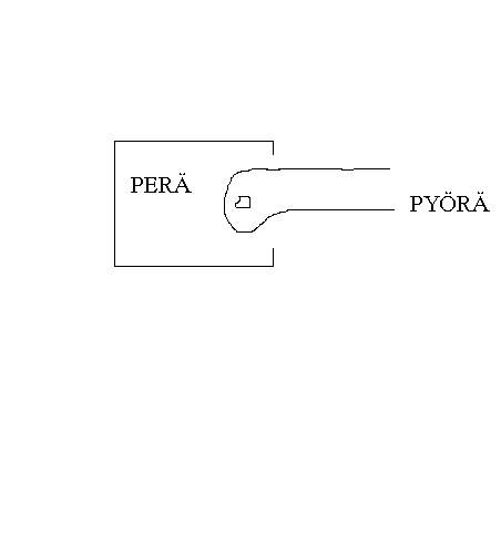

      perä
      Meniköhän taka-alatukivarsi oikein päin (tässä hieno kuva siitä miten se nyt on)?
      • Supa
        • 7597
        • Järvenpää
        #1503
        Meni.
        Muistithan kiristää oikeeseen asentoon?
