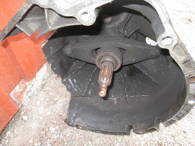

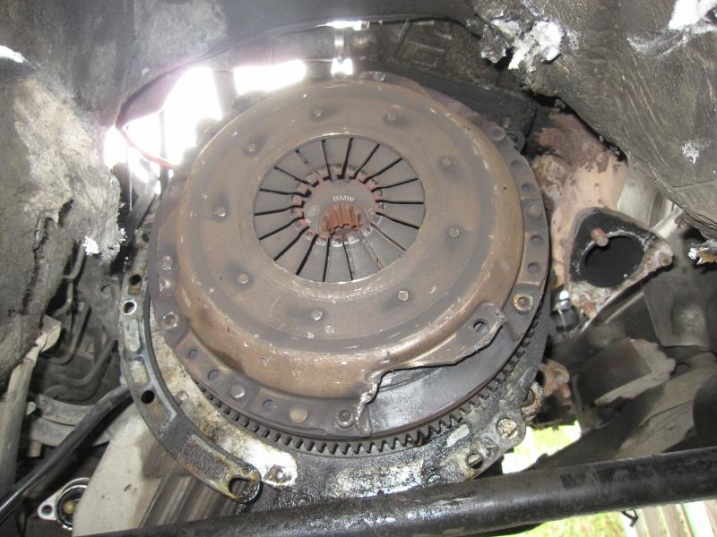

                      #310
                      Joo lähtihän ne viimoset ruuvit. Piippuavaimella sai kuin saikin letkujen välistä pidettyä tähtipäisestä pultin kannasta kiinni konepellin sisäpuolelta ja lyhyt jatko startin ja solenoidin välistä hylsyyn, jatkoon nivel ja helvetin pitkä jatko jäähäriletkujen välistä ulos ja paineilmaräikällä irti.
                      Olipas kieltämättä "hieman" vittumainen boksin irroitus varsinkin kun pilareita korkeammalle autoa saa.
                      Otin pari kuvaa, onkohan tuossa jotain vikaa...
