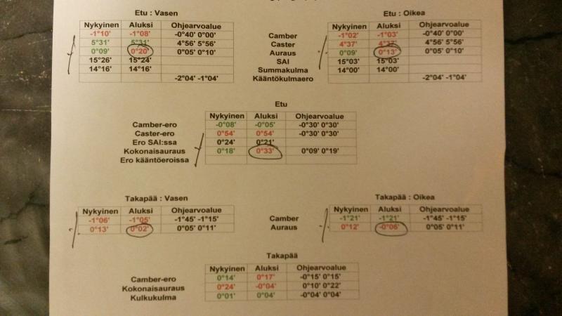

                [QUOTE=Jh5xx;3629046]Mistähän lähtisi vikaa etsimään kun auto pyrkii ajokaistalla oikealle.ohjata saa koko ajan pienellä liikkeellä.autoon vaihdettu koiranluut oikean puoleinen väljä.käytetty nelipuörä suuntauksessa.pieni apu suuntauksen jälkeen mutta onko nuo 19" 235/265 renkaat syylliset..? Että vetelee mut outo sinänsä kun vain oikealle.tukivarsien puslat ehjät päällisinpuolin katsottuna sekä rengasraudalla väännellen ei väljät...
                Löytyykö Tietoa?

                  #353
                  Sanosin että suurin merkitys renkailla, ja se tietysti millaiset kulmat sinne on laitettu? Laita lapusta kuva.
                  E46 on parhaillaan ajaa 16" pyörillä, muilla se on aina enempi tai vähempi kompromissia ulkonäön ja ajettavuuden suhteen.
                  Siihen vaikuttaa niin moni tekijä tuohon uraherkkyyteen ja vetelyyn. Renkaan merkki ja mallikin voi vaikuttaa merkittävästi. Ns. sporttirengas voi vedellä enempi kun kiinakumi mitä tätä foorumia on tullut luettua. Itsellä on Goodyear eagle f1 asymmetric 2 ja ihan hyvä ajella, toki kaikista pahimmat urat tuokin huomaa.
                  Tässä malliksi oma lappu, kulkee melko hyvin suoraan ja on aika rauhallinen ajella motarivauhdeissakin. 17" pyörillä ja -35/15mm madalluksella.

                                #360
                                e46 320 sedan -04
                                Etupään vetely rasittaa hermoja. Alusta säädetty Hemin ohjeiden mukaisesti ja on tikissä. Vetää jo hitaassakin vauhdissa selvästi uraan mukaan molemmin puolin. Kulkee tasaisella hyvin.
                                Ajettu 163tkm
                                Vakio alusta, 17" vanteet ja alla GT Radial Champiro jotka kuuleman mukaan ei ainakaan näin uutena tavallisesti ole levottomat ajaa.
                                Autoon vaihdettu:
                                Etuiskarit
                                Etuiskareiden yläpäät
                                Koiranluut
                                Alatukivarret (Monroe)
                                Alatukivarsien puslat (Meyle HD)
                                Tarkastettu ja todettu olevan kunnossa:
                                Raidetangon nivelet yms.
                                Takapään puslat
                                Hammastanko (Auto ylhäällä voi liikutella ylös/alas hieman, mutta kuulemma normaalia?)
                                Onko vielä jotakin mikä tähän voisi vaikuttaa?
                                Voiko esim vaikka iskarin yläpään asennuksen ryssiä niin että jouset jää ns. kantamaan?
                                Kerrassaan vi****aa ajaa tuota sinkoilevaa paskaa
