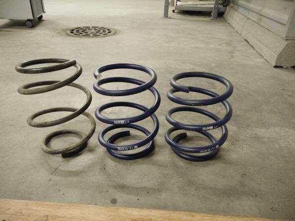

        Liian lyhyet etujouset.
        Konin Str.t Kit -alustasarjan mukana toimitettiin oikean puolimmaiset etujouset, jotka todettiin liian lyhyiksi. Reklamoin asiasta myyjää Saksaan, joka lupasi toimittaa uudet pidemmät jouset (kuvassa keskellä). Nämä pidemmätkin jouset todettiin vaihdon yhteydessä liian lyhyiksi! Valmistajan laatu ei vakuuta.
        Kuvassa vasemmalla vanha ac schnitzer jousi, jonka kanssa ei ole ollut ongelmia.

          Minkälaisia ongelmia asennusvaiheessa tuli, millä koodilla nuo H&R jouset on?

            Jouset ovat merkinnältään 29419, kuten TUV-todistuksessa mainitaan. Lyhyemmät jouset ovat todistuksen mukaisissa mitoissa, keskimmäiset ovat 25 mm pidemmät. Jousi+iskari -paketin kasaaminen onnistuu moitteetta, mutta kun tolpat laittaa autoon kiinni, niin jousi jää liian lyhyeksi ja irtoaa alaosasta.
            Olisiko iskari liian pitkä tuohon "kittiin"?
