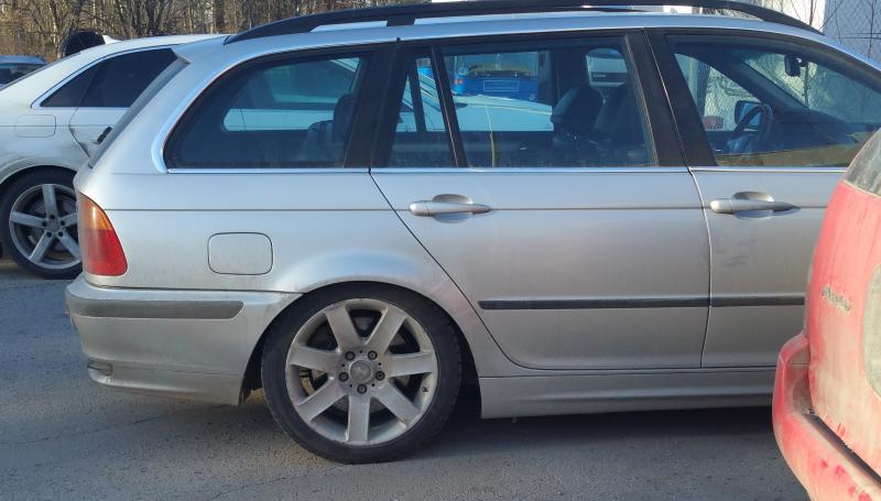

                                Tuli tilattua AP:n madallus jouset 40/20 madalluksella (FS20-048), tarkoitus oli pysyä msportin perä korkeudessa mutta tippu kyllä roppakaupalla alespäin.
                                Vaihdoin vasta taakse kun toinen takajousi oli poikki, eteen pitäs vielä vaihtaa mutta jos tuo perse ei tuosta nouse niin tarvii kyllä harkita orkkis jousien vaihtoa paikoilleen
