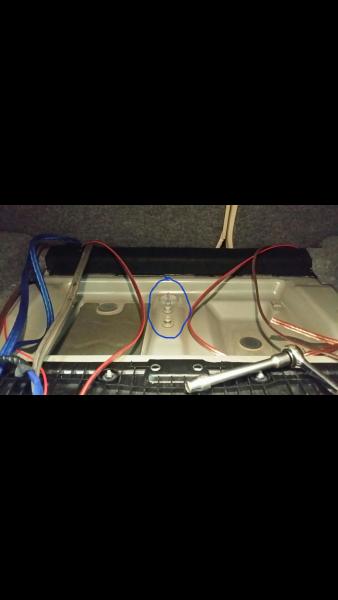

                    Osaajo joku sanoa mikä on näinen pulttien tarkoitus. Tulisi vahvistin tuohon päälle ja nämä pahasti rajoittaa sitä:think
                      Noihin kiinitetään puhelinmoduuli (MULF tai Combox) mutta nähtävästi sun autossa ei moisia ole joten eipä niillä mitään tarkoitusta ole.
