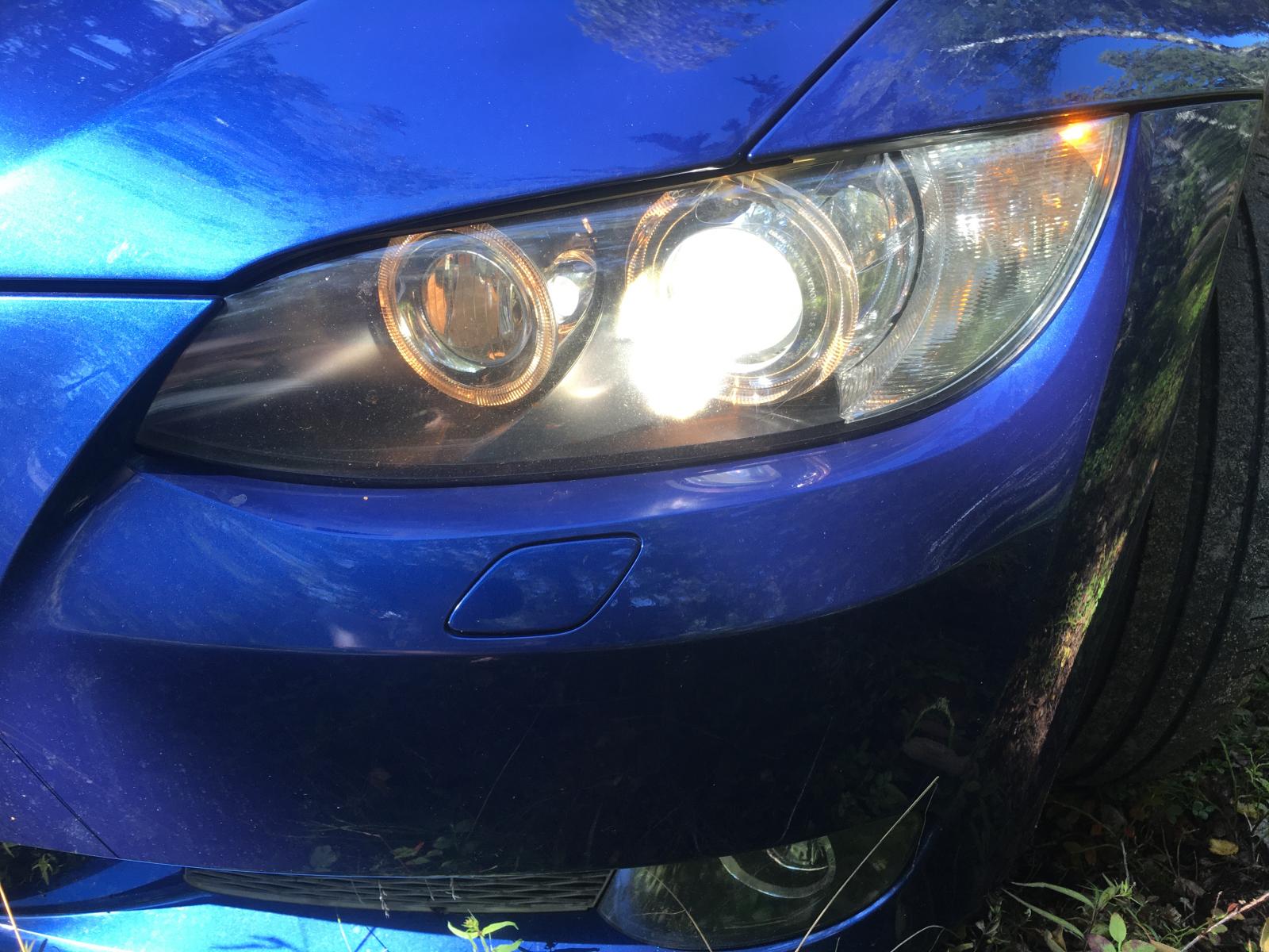

            Miksi kutsutaan tuota ajovalon ulkokulmassa olevaa keltaista valoa? Ja mikä sille on englanninkielinen/saksankielinen termi?
            Haluaisin koodata tuon pois käytöstä, kun toiselta puolelta tuo polttimo on palanut eikä tuo ole vaihdettavissa.

              Corner leds

                Kiitos. Tämä jo tuotti oikeita hakutuloksia.

                    Ei taida sittenkään tuo termi corner led olla välttämättä ihan oikea. Carlyllä laitoin tuon pois päältä, mutta edelleen se ehjä puoli palaa. Jossain netin syövereissä tuo on nimetty amber led light:ksi.
                    https://www.e90post.com/forums/showthread.php?t=423229
                    Saattaa toki olla niinkin, että ton koodaus ei vaan onnistu Carlyllä. Pitää myöhemmin kotona ottaa läppäri esille ja katsoa löytyiskö sillä tuohon koodausvaihtoehto. Ainakin jotain ohjeita jo siihen löysin, jossa viitattiin siihen että se pitää erikseen koodata pois sekä parkeilta että ajovaloilta.
