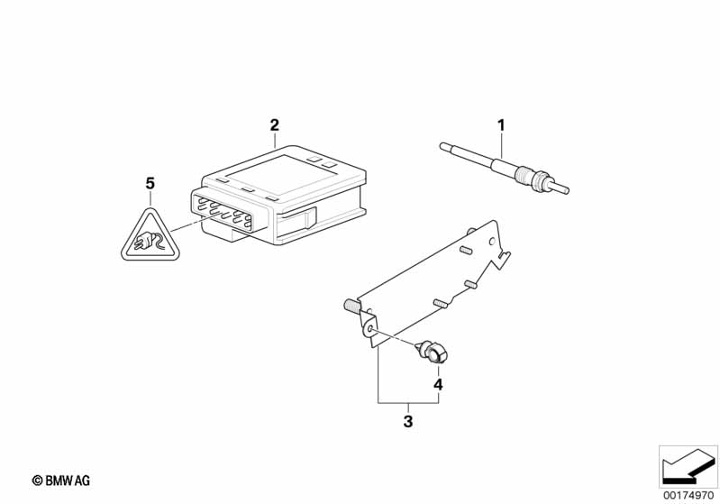

                  Originally posted by SushiX View Post
                  Hehkujen vaihtossa ei vissiin tarvi vaihtaa hehkujen relettä/yksikköä jos siitä vikakoodeja ei ole tullut? Joku huolto vaan mainitsi, että kannattaa vaihtaa se samalla kun vaihtelee hehkut. Vikakoodit on siis tullut vain 1 & 3-sylinterin hehkuista.
                  Eikös tuo ole väärä paikka säästää? Usein tuo "viallinen" ohjain rikkoo noita hehkuja? Ja samalla sen vaihtaa kun imusarja on pois tieltä.

                    #174
                    Tarkoitatko osaa nro. 2? Ja kyseinen osa on siis imusarjan alla hehkujen lähellä ilmeisesti? Jos asia on näin niin täytyy tyytyä OE laatuiseen tarvikkeeseen, koska alkuperäistä ei ole hyllyssä ja lauantaina remppa

                        #176
                        Kannattaa vaihtaa samalla se hehkujen ohjainboksi.
                        Jos tuo on beru nii käy hakemassa ni saat lauantaiksi kaiken tehtyy.

                          #177
                          Nappasin eilen Schmiedmannin tiskiltä tuon mukaani ja oli juurikin Berun ohjainboksi niin vaihtelen sen samalla ku tiivisteet, hehkut ja tulppaan imusarjan läpät. Samalla tässä pohdin syksylle uutta välijäähdytintä tuon vakion tilalle kun vähän ahdistaa. Wagnerin performance vaiko evo3? :think Tehot tällä hetkellä n. 400hv ja 750Nm.
