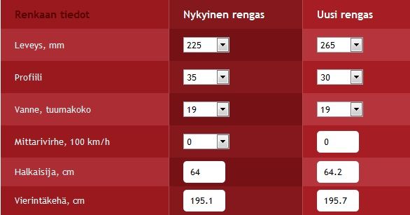

                  Voiko nämä vanteet pyöriä ongelmitta madalletun E91:sen alla?
                    Voin kertoa että näyttää tosi nöpöltä kauttaaltaan 8" vanne 19 vanteella eikä ajotuntumakaan ole paras mahdollinen
                    ex:316i99,320dt-03,323ci-99 hamann,320dat-01,e91 330d -06 lemon,e39 528i-96, X5 e53 3.0ia
                    • bemu2000
                      • 17798
                      • Jämsä
                      #835
                      Eturengas tulee aika ulos, niin siinä ehkä suurin ongelma. Takana on siinä ja siinä mahtuuko madallettuna, kun 245 rengas on niin korkea. 235/35 renkaalla mahtuu kyllä hyvin.

                          Kesäksi tulossa 9x19" ET35 & 10,5x19" ET35.
                          Olenko oikealla suunnalla, jos tilailen 225/35-19 & 265/30-19?
                          F46 220d A xDrive M-sport '16
                          exät E36, E91, E61
                          • Juspa
                            • Feb 2006
                            • 1286
                            • Pori
                            #838
                            Ihan oikea olis 235/35 ja 265/30 tai 225/35 ja 255/30, mut kai noinkin menee. Ei kai se luistonesto vielä noista mee sekasin

                              #839
                              Eikö se luistonesto tykkää huonoa ennemmin 235-265 yhdistelmästä?
                              Vastaavasti lähempänä toisiaan ovat 225-265

                                #840
                                Menis varmaan myös 235/35 ja 275/30, kun on suht reilulla ET:llä. Noi kapeammat venyy jo suht reippaasti noille vanteille.
